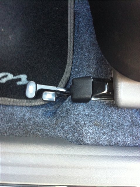

Также была продела работа по инсталляции звука-перед KICX PD 5.2,зад KICX PD 652 зашумлена задняя полка
- открытие багажника с пульта сигнализации
- установлены доводчики стекол Tiger
- теперь головной свет и ПТФ не работают без ключа зажигания
- стеклоподьемники работают без ключа
- установлен зуммер (напоминалка)-о невыключенных габаритах.(Ручник, ремень и открытая дверь-не подключали)

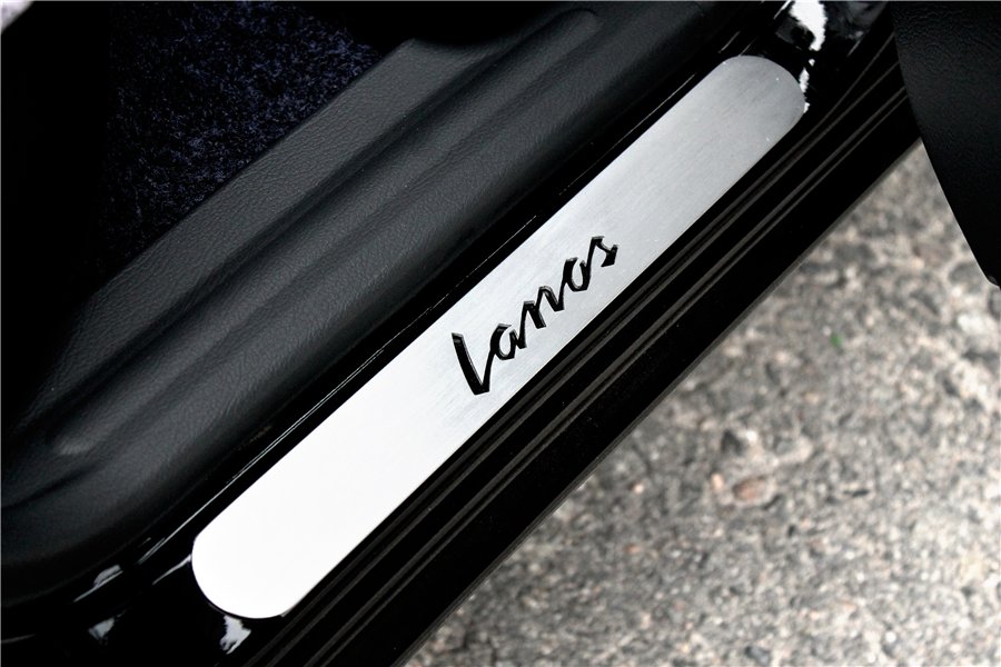

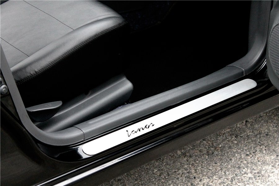

На сегодня пробег около 12100, по вкусной цене достались диски Storm 392 R13- пока резина стоковая планирую диски перейдут на зиму, а на лето 14 (но пока в планах),установил алюминиевые накладки на пороги красота + свежее фото:
https://lanos.com.ua/topic/58769-black-sens-13s/page/2/#findComment-1280799
С покупкой, БЖ и проделанной работой. :yes: Ни гвоздя, ни жезла!
https://lanos.com.ua/topic/58769-black-sens-13s/page/2/#findComment-1280863
Вітаю з новим атомобілем !!! Хороший вибір :yes:
https://lanos.com.ua/topic/58769-black-sens-13s/page/2/#findComment-1280864
Где накладки брал и по чем?И как смотряться задние? О задние увидел,надпись вырезаная насквозь?
Змінено користувачем Юрич
https://lanos.com.ua/topic/58769-black-sens-13s/page/2/#findComment-1281075
Надпись вырезана на всех 4х накладках насквозь, выполнено очень аккуратно, качественно и добротно, пересмотрел не одни накладки так сказать "Базарные" -просто г...Автор данного- человек из Днепропетровска нашел его на Drive2. Цена 320 грн.

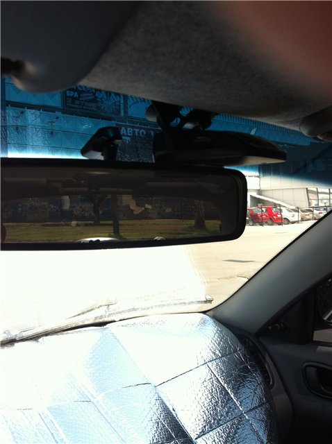

-подарили а я установил Анти-Радар / Радар-Детектор Crunch 213B (окупил себя), работает от зажигания
