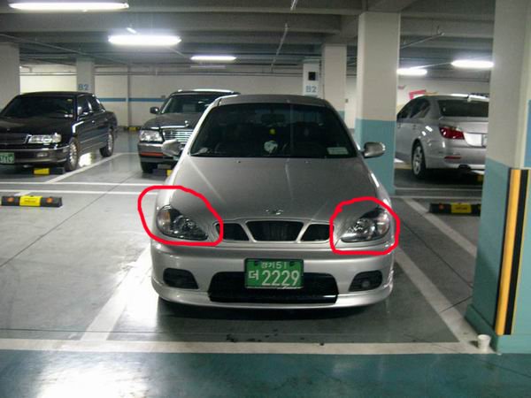

Вобщем пока только хочу узнать, сколько будет стоить сделать ВОТ такое
называется оно Бэд лук или Бэд бой!) :yes:
наваривается, к капоту типа ресничек, потом все шлифуется и красится,или же чем то обтягивается!
буду благодарен за любую информацию!

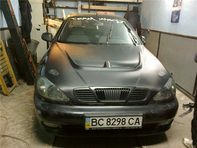

Не так легко, как кажется, наверно... Капот в стоке ложится по контуру фар. И если на него просто наварить ресницы, то они будут бить по фаре при закрытии капота. Либо весь капот вытягивать вперед, но тогда проблемы с зазорами, замком, передней кромкой и т.д. Зазор между ресничкой и фарой нужен приличный, капот при движении вибрирует и будет тереть стекло фары.
Капот на нижнем фото по всей видимости пластиковый.
или фары чуть назад сместить!) У меня уже стоял такой капот, я его перед покупкой попросил поменять на сток.ю а теперь опять его хочу!)
