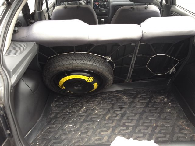

ГБО + Докатка
Еще до установки ГБО предварительно купил на форуме докатку.
От родной запаски пришлось отказаться в силу ее габаритов!
Так как она занимает много места. Докатка, значительно меньше занимает область свободного пространства багажника.
Но все равно режет глаз тем что валяется как попало.
По сему встал вопрос о креплении докатки к спинке сидения.

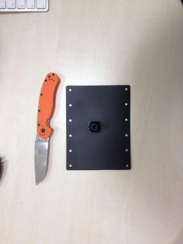

Пластину крепления заказывал тут же на форуме у автора такого бестеллера как "Защита тросика капота"
Вот сама пластина (качество как и следовало ожидать - на высоте)

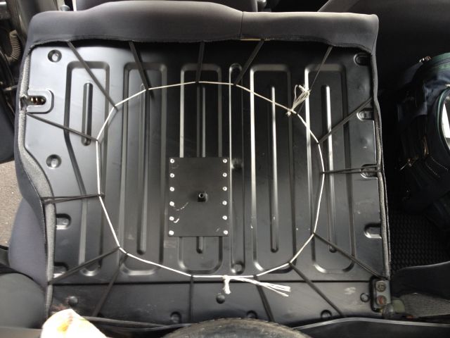

Крепил весьма просто - поставил колесо в багажник так как мне надо и маркером ответил уровень высоты.
По горизонтали регулировать не стал, так как пластина четко стала на рейки спинки седухи.
Быстренько просверлил 4 отверстия - поставил заклепки. Закрепил пластину и досверлил+доклепал остальные.
На все про все - раком на работе с перекуром 15 минут.
Получилось вот так:
Самое сложное оказалось в полевых условиях отрезать 1.5 см. от стандартной заглушки крепления запаски (сильно длинная)
После чего ставим колесо и прижимаем его :) пробовал шатать и так далее -  в ответ тишина. Дальше будем ездить и смотреть.
получилось вот так:
На фото видно что немного прижат угол коврика (пробный крепеж был - колесо цеплял на сложенной сидухе - и подвернулся коврик)
Кроме того я до сих пор еще на балоне не выбросил барашки и не заменил их винтами - так что полочка у меня еще немного гуляет :0
Но ето будет уже другая история.
Итог:
Креплением/расположением/идеей и реализацией остался очень доволен!
Ну и под докатку теперь с легкостью войдут провода для прикуривателя (она выпуклая) или другая мелочевка которая ненужна так часто :)

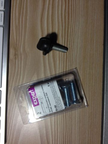

После установки ГБО - опцией крепления лючка балона по умолчанию есть 2 барашка! Которые сильно мешают и без того шаткой полочке
стоять хоть сколь нибудь ровно!
По сему едем в Епицентр и за пару тройку рублей покупаем вот такие винты
Заменяем ими барашки и радуемся жизни!
з.ы. - ели что откручиваються 5 копейками (это тем кто отвертку не возит)

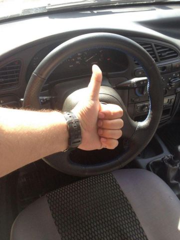

Например дождались своего часа оплетка на руль и чехол КПП
Были установлены на глаз с первого раза.
Следующие 2 фото называются "А что ты знаешь про боль бросания курить?"
Ибо на 127 стежке я уже хотел не то что бы курить - я бы хотел уже выпить :)
А это емоциональное состояние уже на второй день после установки
Я дико прошу прощения за ракурс фотографий - однако же уровень развития моего головного мозга - не позволил мне найти каким образом можно перевернуть загруженное изображение в галерее ровно как и понять какого .... оно вобще загружается перевернутым :)
Но что бы было понятно  - я таки доволен неописуемо :)

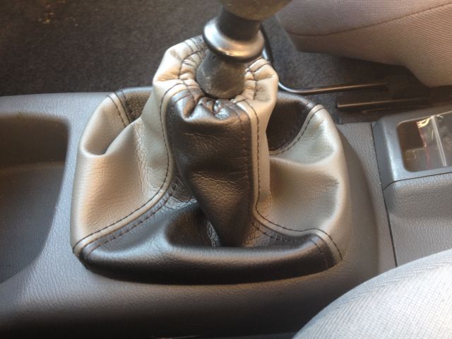

Про чехол КПП - ну там все просто! Старый снял новый одел! Теперь вот так!
Ну машинку помыл немного! В целом готовимся к сезону! Работы еще уйма но мы справимся

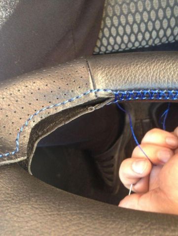

Спасибо тому кто перевернул фотку :)
Оплетка заняла около двух часов - но реально много времени ушло на прицелку и затекала спина так что выходил размяться. Я конечно не гигант  - но с моими габаритами не самое удобное занятие - обшивать руль ланоса сидя внутри!
Кожу просто кинул ведро с летней водой на 20-40 минут! Потом достал и обтер полотенцем! Прикинул что где должно оказаться и аккуратно натянул на руль! Ровнялся по спицам руля. Условно с первого раза и село как надо.
Из практики могу лишь сказать что действительно нужно начинать обшивать от спиц в разные стороны! Сначала с одной стороны потом с другой!

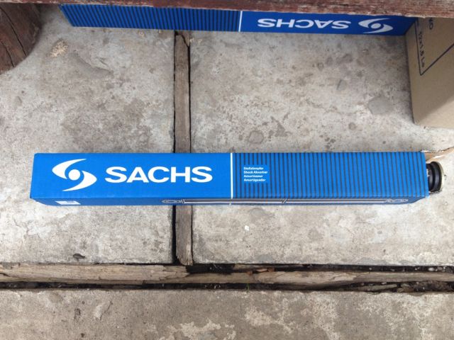

ГСМ - решил поменять все:
1. Заменил тормозную жидкость с прокачкой! (Менять надо кстати каждые два года, так как она абсорбирует влагу)
2. Заменил масло и фильтры согласно пробегу, включая фильтр топлива
3. Заменил масло в коробке, сальник штока и кулису (короткоходка)
4. Заменил жидкость ГУР (я как то писал на форуме что был какой-то хруст в руле - после замены все прошло)

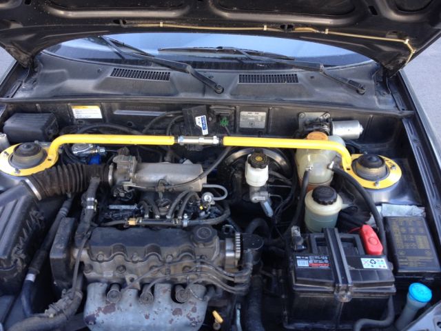

5. Установил короткоходную кулису
6. Установил переднюю верхнюю распорку (самую дешевую - однако свою функцию она выполняет)
7. Поставил на жопу масляный сакс.
8. Развалилась гофра глушака - заменил с прокладками
Что могу сказать. Иномарка конечно не получилась но ездить стало на порядок комфортнее и приятнее!
Краткий отчетик что бы не забыть:
Аморты
Масла
Растопырка
