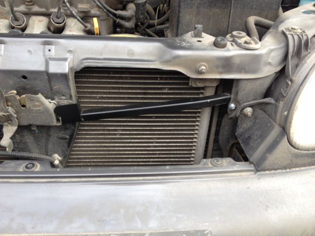

Пока вот из последнего - поставил защиту тросика капота :)
https://lanos.com.ua/topic/58435-nyashka/page/2/#findComment-1921468
,судя по фото, защита установилась отлично.Ни гвоздя- ни жезла)))
https://lanos.com.ua/topic/58435-nyashka/page/2/#findComment-1921833
Так она же ставится как родная.
Единственный нюанс - если ставишь как я - сам (без второй пары рук)
То возле замка - болтик вкрутить очень просто:
Вставляем его и просто прижимаем пальцем на заглушку защиты - длины болта как раз хватает упереться и сесть на резьбу.
Ключик на 10 штатный который шел в комплекте с машиной.
Реально если ставить второй раз - поставил бы за 5 минут :)

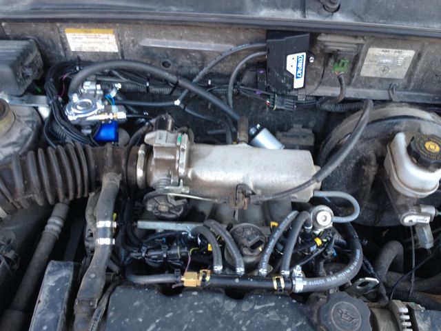

Долгое, нудное и не интересное изучение вопроса по установке ГБО подошло к концу!
Скрепя сердцем и задним проходом в очередной раз пересчитав наличность и цыфирки на калькуляторе я таки решился!
Не буду объяснять свое видение вопроса и что послужило причиной выбора именно такой комплектации как у меня, просто перечислю что установил:

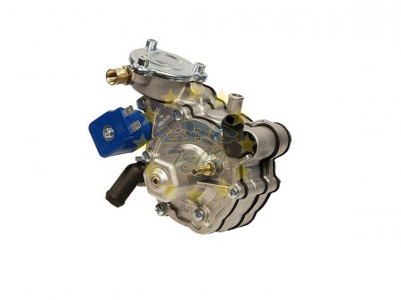

2. Форсунки HANNA
3.Мозги - Zenit COMPACT
4. Балон - Atiker Турция
В общем и целом - качеством установки и поведением машины с етой комплектацией остался более чем доволен!
Конечно говорить о чем то еще рано, так как нужно еще заехать через пару дней на донастройку, а потом еще через 1000 км. на нулевое ТО...
Кроме того еще нужно поехать в ГАИ и оформить все это дело - ну и до кучи заскочить к Кордену - на перечиповку...
НО!!! Все ето меркнет перед тем - когда заезжаешь на заправку... Ибо обьем бензина и газа за одну и туже сумму не соизмерим !!!

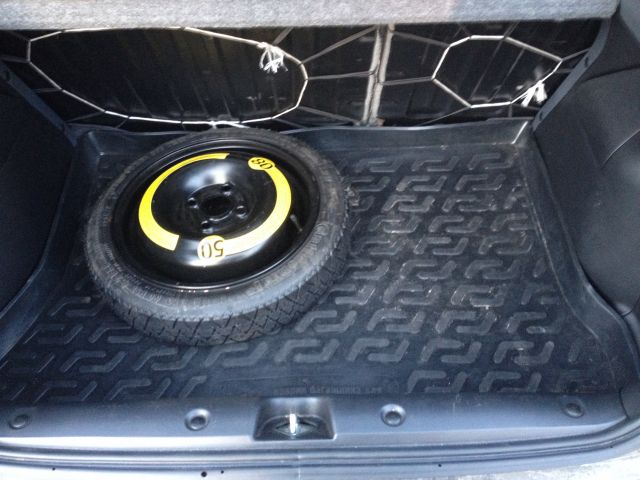

Вместо запаски купил докатку - но еще не прилепил ее к сидушке!Пока просто валяется в багажнике

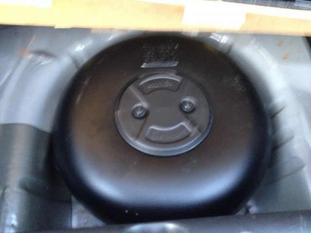

А какой вес этого баллона? говорят 80кг... это правда? Это взрослый мужик в авто постоянно сидит.
https://lanos.com.ua/topic/58435-nyashka/page/2/#findComment-1929384
Баллон не на много тяжелее запаски! Ну естественно газ в нем чото весит! Но в данной точке кузова 50 кг - погоду не строят.
https://lanos.com.ua/topic/58435-nyashka/page/2/#findComment-1929396
1,3 тис   387
Поздравляю с установкой! Рад был помочь!
https://lanos.com.ua/topic/58435-nyashka/page/2/#findComment-1929401
:)  :) Какие 80 кг.. Возможно это  метанового балона,     Я свой балон когда снимал,то двумя пальцами подымал .
https://lanos.com.ua/topic/58435-nyashka/page/2/#findComment-1929481
Вага пустого балону біля 20кг.. Ще біля 30кг буде важити газ, в результаті загальна вага буде складати 50-55кг.
https://lanos.com.ua/topic/58435-nyashka/page/2/#findComment-1929611
ну ты ж газ учитывай внутри балона
НУ Анатолий спрашивал о пустом балоне,о его весе...    Точно вес не скажу -но легкий он,
По такому принцыпу можно и к бензобаку претензии предъявить,-42 литра бензина, и вес самого бака-то и получица килогграмм 60-70 постоянно в машине ездят

, и снова привет.Поздравляю с установкой ГБО.Если есть желание,скину фото,как я прикрепил докатку на заднюю стену спинки сидения,ну и ,если потом одобришь,я смогу сварить точно такое же  крепление докатки на заднюю стенку спинки пассажирского сидения.
https://lanos.com.ua/topic/58435-nyashka/page/2/#findComment-1929639
2,5 тис   240
я делал себе крепление из старого обрезанного крепления запаски. Купил пластину с дырками и приварил старое крепление к пластине, потом просто саморезами к спинке прикрутил...
А, да, чут не забыл! С гарировкой тебя!

P.S. надеюсь,что  качеством моей защиты троса капота  ты остался доволен)))
