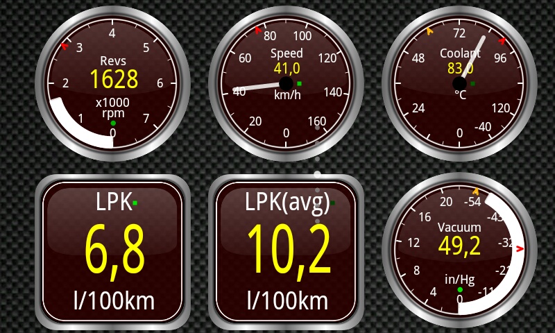

На днях взял на тест два адаптера
и . Из принципиальных отличий - наличие у второго кнопки выключения, нет необходимости вынимать адаптер из разъема.
Оба адаптера без проблем подключились к Ланосу 12-го года.
Подключал по алгоритму через синего зуба:
1. Воткнул адаптер в разъем/включил.
2. Нашел адаптер телефоном/подключился.
3. Запустил софтину из комплекта Torque v.1.5.58
4. Начал читать содержимое ЭБУ.
Galaxy S Captivate (Android 2.2.1) все распознал и начал показывать происходящее.
На скорую руку настроил экран и вывел такие шкалы:
1. Тахометр (наконец то вижу обороты :dance2: ) На холостых плавает 860-890 об/мин
2. Скорость
3. Температура двигателя
4. Мгновенный расход топлива
5. Расход топлива (расчетный)
6. Vacuum. Х.з. что это за показания. Кто-то знает?
Кроме расхода топлива (п.4-5), шкалы уже были на "рабочем столе" по умолчанию

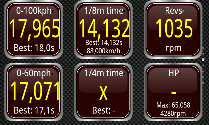

Так же был проверен такой экран
Данные понятны. Отображено время разгона и время прохождения пути. Во время разгона максимум был выжат в коичестве 65 л.с. на оборотах в 4280 об/мин. Замер проводился на Перова, от Запорожца до Навои. Во время разгона на Навои загорелся красный, так что возможно результат мог бы быть лучше. Да и это был первый и пока что единственный замер.
В списке выводимой информации есть еще очень много данных напряжений, давлений и других значений. Со всем остальным еще толком не разбирался.

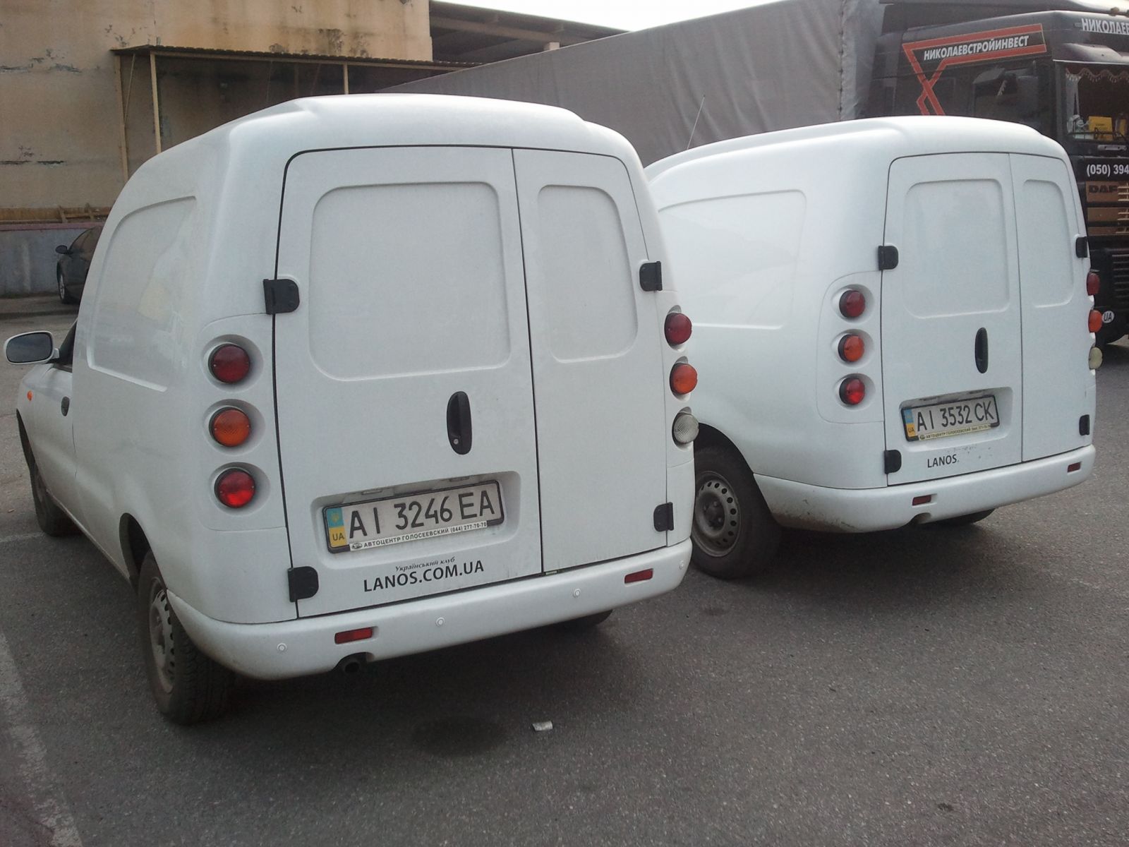

"Перебирал" галерею нашлось такое фото с близнецами

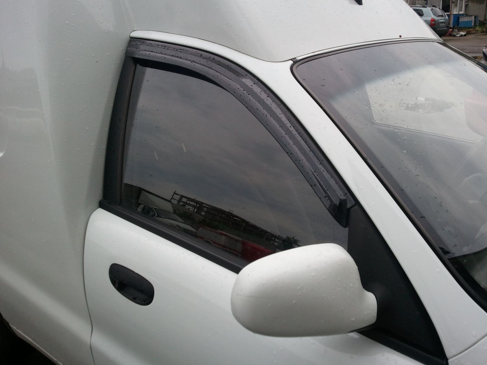

Прибарахлился. Надеюсь теперь, "узоров" на боковых стеклах не будет.
https://lanos.com.ua/topic/58368-bolshaya-zhizn-big-up/page/2/#findComment-1811386
Будет залетать между треугольником зеркала и ветровиком, какраз в область визувлизации зеркала.
https://lanos.com.ua/topic/58368-bolshaya-zhizn-big-up/page/2/#findComment-1811393
Дана проблема легко вирішується, наклеюється гумовий ущільнювач дверний, на корпус трикутника дзеркала біля бокового скла, якщо потрібно то сфотографую. А задні вітровики залишились? Я не проти придбати, мій задній лівий десь на Житомирській трасі лежить.
