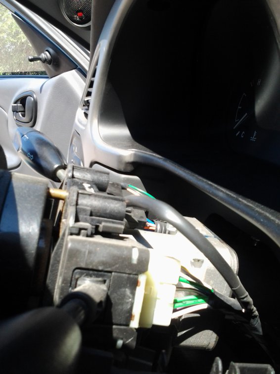

не могу понять предохранители целы сигнал не работает ?разбирал кнопку на руле вроде все в порядке снял сам сигнал работает при подключении к акуму может что с проводкой случилось?пдскажите)))

Посмотри скользящий контакт на руле - типа контактного пальца и кольца (на пальцах не могу объяснить) у меня такое было когда пытался руль снять, та зазор увеличивается и не дудит. Стоит руль надавить и О дудит.

руль смотрел контакты все в порядке а реле не щелкает значить реле?

Обычно перегорает предохранитель Ef17 под капотом, но может быть и контакты на руле или проводка к ним. Реле маловероятно, можно временно подключить реле от ПТФ или головного света.

Пропадает сигнал при вращении - в некоторых положениях не достает медная кнопка до контактной шайбы на руле. Руль не снимался, но сильнее его вроде бы не натянуть. Пробег 16 тык, стереться оно вроде бы и не могло так быстро. Подскажите - менять эту кнопку, или может насадить на нее какой-то колпачек?

смотри предохранители внимательно 10А под капотом, по книги рисовали Ф16, а в жизни был выше и он таки перегорел, просто не надо спешить все разбирать.
И еще у меня у меня был трабл,окислились пластинки крепления самих сигналов на массу, (сигналы Волги) зачистил и все заработало. так что тестер те в руки и меряй напругу :)

Вот тема там я писал как решил проблему с контактным штифтом-уже 18 тыс намотал всё в порядке))-

Забыл про эту тему. СОпсна вопрос решился стачиванием ограничителя медного штырька, за что добрый диагност взял 100 грн, в рот ему кило печенья :smile284:
