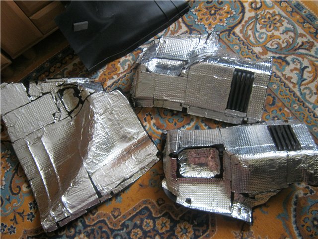

Пластмассу видимо можно обклеить ковролином, с тыльной стороны - шумоизоляцией, есть такая как очень мелкопористый поролон, тогда она будет плотно прилегать к кузову и не шуметь, да и внешний вид багажника сильно улучшится.
https://lanos.com.ua/topic/58170-morel-maximo-62/page/7/#findComment-1329158
да это не багажник!
вся пластмасса проклеина виброй 2мм!
сам саб хочу обтянуть карпетом - то да!
его выносишь на улицу (из багажника) - таже история!
это у меня 1я мысль была по поводу дребезжания....
