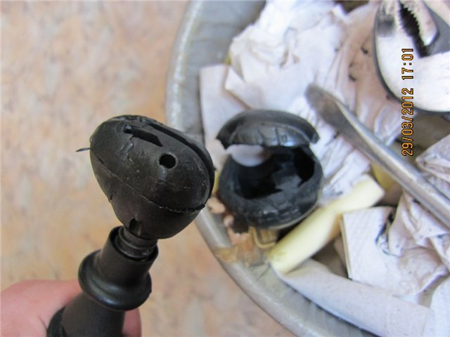

сперва все разрезаем и отделяем заводское убожество
Затем всю эту нечесть нужно обязательно СЖЕЧЬ :)

тут видно приблуду чтоб включать заднюю передачу (Удобно)
