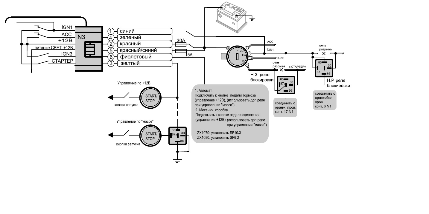

Установил сигнализацию, в комплекте было 5-ти контактное реле блокировки, думал поставить, а потом меня осенило - в данном реле задействованы нормально замкнутые контакты, т.е. когда сигнализация не сработала - все нормально заводится и работает, но как только была сработка сигналки, она подает импульс на реле, и нормально замкнутые контакты - размыкаются, т.е. разрывается цепь.
Если я правильно понимаю, достаточно обесточить сигнализацию, и реле переходит в режим нормально замкнутого контакта, т.е. никакой защиты.

Неправильно понял,обычно ложат одно реле для реализации одного из вариантов блокировки,обычно цепь после снятия напряжения питания должна быть разомкнута(т.е. заблокирована)поэтому в инструкции к сиге есть два выхода блокировки-один когда снята охрана цепь собирается,и вторая когда поставлена на охрану цепь разбирается.
Например Шериф

Все правильно понимаешь, поэтому сигнализация должна быть последним блоком, до которого доберутся в момент угона.

zsa, Все верно ты понял. У меня точно так старый шериф был подключен.

Кстати во многих сигналках (шериф в частности) вне зависимости от способа блокировки НР или НЗ, при вытаскивании предохранителя сигналки машина заводится.

значит сигналка подает импульс на реле только при срабатывании? Хотя логичней было бы, если она при снятии с охраны будет замыкать реле, а при постановке размыкать, т.е. использовать нормально разомкнутый контакт.

Оленевод, такого не должно быть при НЗ реле.
Не должно быть и нет - это два разных описания...
Собственно при постановке сигналки в режим охраны на ключ, управляющий релюхой, подается напряжение и на один из выводов питающей обмотки соответственно подается масса... При включении зажигания на второй вывод обмотки подается +12В - включается реле и срабатывает защита...
Если вынуть предохранитель, то +12В подаваться будет, а масса - нет, т.к. ключ закрыт,питания реле нет. В итоге реле не срабатывает и цепь не размыкается...

Прошу прощения. Ошибся. Имелось ввиду при НР реле.
То есть получается если вытягиваю предохранитель с сигналки, то она дает на выход минус как в режиме охраны?

Нет,сигналка никаких импульсов не дает при снятии предохранителя,она просто не дает сигнала на реле,а реле в свою очередь не собирает схему.

Ну, все правильно. Соответственно авто не заведется.
Простите, Вы о какой конкретно сигналке речь ведете?
Модель и схему включения - приложите!
Ну и мелочь: у НР и НЗ - разные цепи управления...

Конкретно ни о какой сигнализации не говорю. То что НР и НЗ - разные цепи управления я знаю.
Раньше стоял старый Шериф с НЗ реле на бензонасос. Как и должно быть при отключении питания сигнализации авто заводилось без проблем. Сейчас поставил сигнализацию Циклон с автозапуском и 2 реле (НЗ и НР). При отключении её от питания авто не заводится.
Я просто не могу понять логики производителя, если при выключении сигнализации от питания будет замыкаться цепь на 2х реле. Зачем они тогда там нужны?
Разговор имеет смысл продолжать при конкретной схеме и сигналке. Пока - разговор ни о чем.
Вполне возможно. Будет схема - будет тема для обсуждения :)
