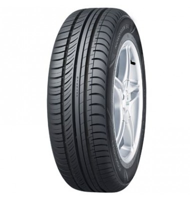

Заказал Nordman SX 195/65/R15, 610х4=2440 грн. Доставка бесплатная.

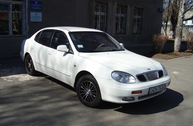

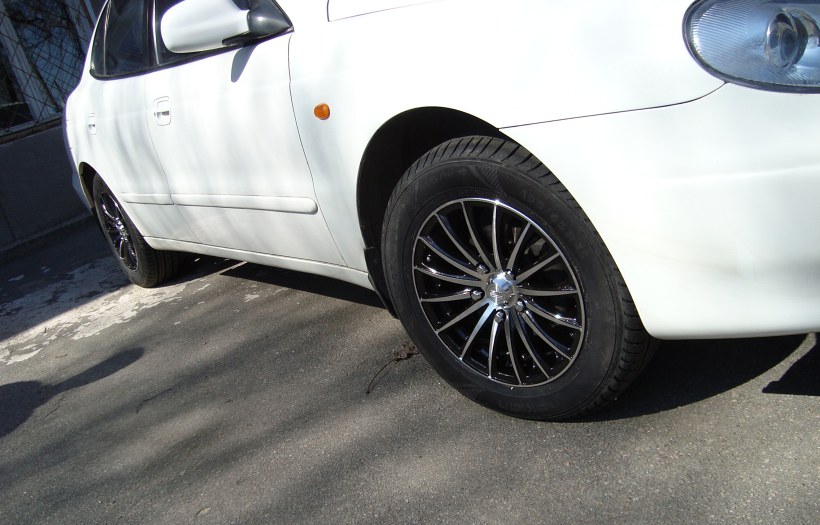

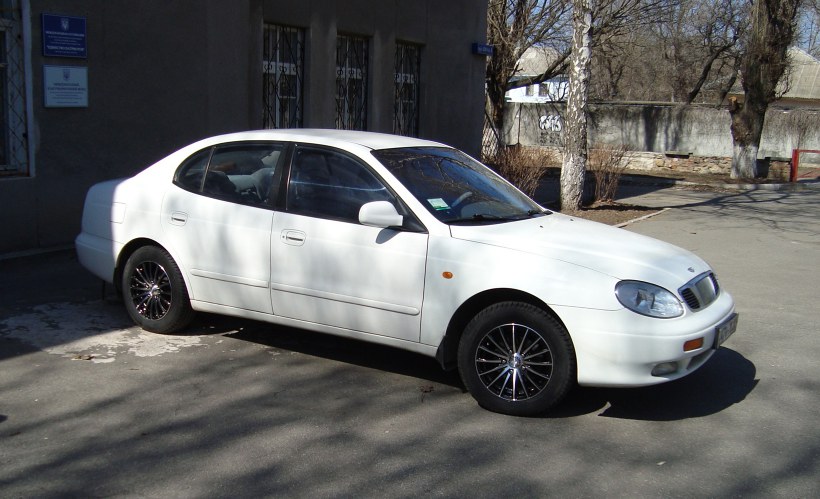

Переобул тапки. Диски ZW 393 (номер модели мог попутать) R15, J6.5, ET40.
Резина Nokian Nordman SX 195/65/R15.
Обошлось в сумме: 2400 за диски, 2440 за резину и 180 грн обувщикам (с учетом разобувки старых колес - я на те диски одену зиму, а лето продам).
Впечатления - класс! Едет тише и комфортнее, чем на старом подзадубевшем Матадоре.
Два дня покатаюсь, подобожмут окончательно диски, затем на развал.
Завтра на 9:00 к газовщикам. Останется только рейка и перезакрепить глушак.

не плохо смотрятся.
у меня такие же только 14, пока еще правда не переобувался.

Диски нужно было белые! Было бы намного круче! :rolleyes:
https://lanos.com.ua/topic/57762-bzh-bolshogo-lanosa-daewoo-leganza/page/2/#findComment-1223689
Не факт - примеряли. Они сливаются.
https://lanos.com.ua/topic/57762-bzh-bolshogo-lanosa-daewoo-leganza/page/2/#findComment-1223694
так для сравнения, мне очень понравилось)
https://lanos.com.ua/topic/57762-bzh-bolshogo-lanosa-daewoo-leganza/page/2/#findComment-1223699
Там темная тонировка + капот и крыша с черной пленкой. Я себе примерял - не понравилось.
