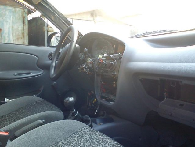

Для тонирования стекол были сняты дверные карты. Как их снять описывать не буду, информации валом, и все это обсуждалось 28000раз. Лично у меня "распаковка" 4х дверей занимает минут 10-15.
После того как закатали стекла карты обратно не ставил, чтобы для установки ц.з. не разбирать все обратно. Ну и раз уж все разобрано то неплохо было бы двери проклеить виброй и выполнить подготовительные работы для внедрения музыки.

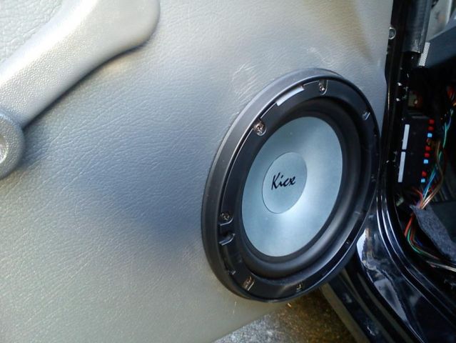

А теперь самая сложная и вызывающая наибольшее количество вопросов часть - установка акустики.
Итак, на хозяйстве имеется комплект двухполосных компонентных 16,5 см. После предварительных примерок выяснилось что стандартный метод под карту через подиум, не подходит т.к. магнит дина будет либо мешать полностью открыть стекло либо доставать дифузором до карты... проблема однако... а вот лет пять назад, когда у меня был Сенс я свободно загнал под карту тринашки, а тут захотелось побольше)))) Долго думал, недели две, думал може ну его, куплю тринахи и по накатаной дорожке. .....эх, один раз живем, буду пробовать городить на карту!!!
Проблема номер раз - как поставить на карту акустику без перехода на ЭСП? Меряем, прикидываем...
Вроде получается, сверлим дырку под пилку лобзика, все, назад дороги нет - пилим!!!
Теперь изучаем последствия))) Здесь на фото видно что есть некоторый рельеф который будет мешать установке дина, но я надеюсь исправить этот недостаток с помощью фена.

Теперь прикинем это дело уже на двери. Итак, встречайте, трабла номер два!!!! А отверстия то не совпадают... придется надругатся над дверью.
Следующий этап подготовка проставки. Вариант с фанерными кольцами отпал сразу. Кольца имеют малую площадь и при нагрузке будут вибрировать вместе с металом двери. Значит нужно что то более основательное. Нужен кусок фанеры побольше и потолще)))
Примерка карты, пока что все идет по плану.

Собираем весь бутерброд в кучу.
Далее делаем разметку крепежных отверстий. А потом начинается самое сложное, усадка "бугров". В принципе пластик и так довольно пластичный, и его можно с применением грубой силы просто ужать. Но таким образом есть риск деформировать корзину динамика и тем самым вывести его из строя. Ослабить пластик можно предварительно его разогрев. Но тут тоже засада, нужно подобрать правильную температуру и постепенно разогревать, в случае быстрого разогрева высокой температурой начинает плавится верхний слой пластика, нарушается фактура. Я предварительно прогревал внутренюю часть, потом быстро ставил на место, и грел снаружи. Пластик был довольно мягким все стало как нужно.
Контролируем не упирается ли ручка в дин.
Общий вид.
Ну и окончательный вариант с сеткой.
