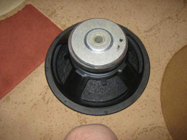

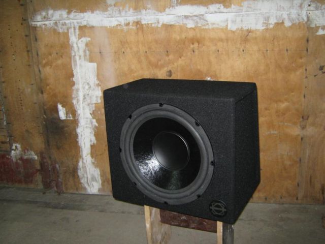

Итак саб. Традиционно наследство былой славы))) В свое время на Suzuki под штатную магнитолу был приобретен активный саб труба Ivolga power tube 12sa. Прикольная была игрушка с футуристическим дизайном. Но в один прекрасный день усь в этой самой трубе приказал долго жить. Выгорело все настолько что востанавливать небыло смысла, проще заново собрать или купить дополнительный двухканальник. Так эта труба и валялась в гараже, периодически перекатывалась с места на место да пиналась ногами, ну и понятно со временем совершенно потеряла товарный вид. Но самая ценная часть, динамик, был в отличнейшем состоянии, в связи с чем и выковырян оттуда.
Еслибы не знал то никогда не догадался бы что это иволга, опознавательных знаков никаких нет.
https://lanos.com.ua/topic/57593-tf48yp-black-hb/page/2/#findComment-1223641
Далее было бы логично снять характеристики с дина, впихнуть даные в спикершоп, соорудить ящик (опыт имеется).... да елки палки, итак пол года соваюсь на полуразобраной машине и без музыки. Больше ждать нету сил.
По различным тестам журнала "автозвук", а также рекомендациям производителей сабов, 12" головки нормально работают в ЗЯ обьемом 25-30л, тоесть гдето рядышком около магического "кубофута". Вот и чудненько, в магазинах торгующим автозвуком иногда встречаются уже готовые ящики чаще всего "басворкс" традиционно собраные в китае. Именно такой бокс я и раздобыл. Впринципе конструция довольно качественная, но стенки довольно звонкие. Ящик инутри закатал остатками вибры, и внедрил туда дин.
Вышел вот такой вот черный саб для черного НВ.

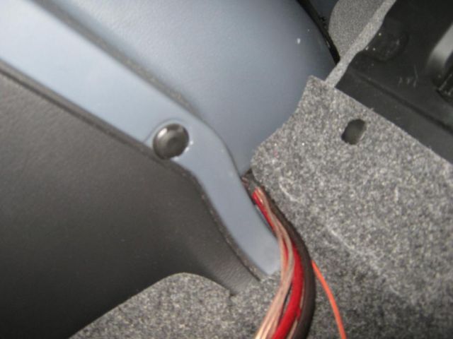

Прокладку проводов не фотографировал, там впринципе тоже ничего сложного. Усил по плану будет в багажном отделении, посему все провода тянем именно туда. Питающий провод стандартно от АКБ, вдоль основного жгута по левому порогу. Земляной провод прикрутил под винт крепления скобы замка спинки сидения. Провода от усила к акустике также по порогу. А вот RCA по полу вдоль центрального тонеля.
В багажник провода выведены через отверстие пробуреное в накладке арки сразу за сиденьем.

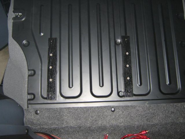

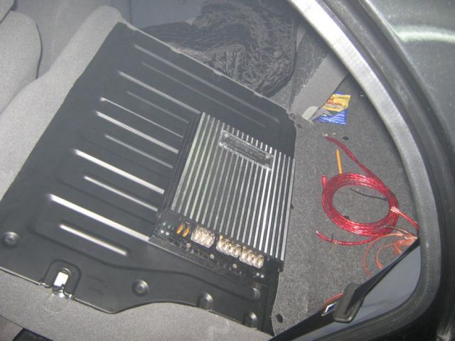

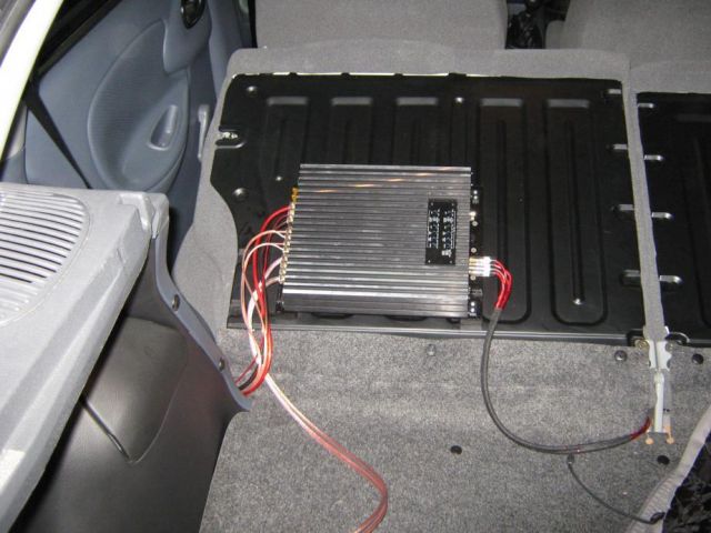

Для полного счастья осталось установить усил. Наиболее удобным местом для него считаю спинку заднего сиденья. Самое главное правило, как показывает личная практика и передовой опыт товарищей, изолировать корпус усилителя от масы автомобиля.

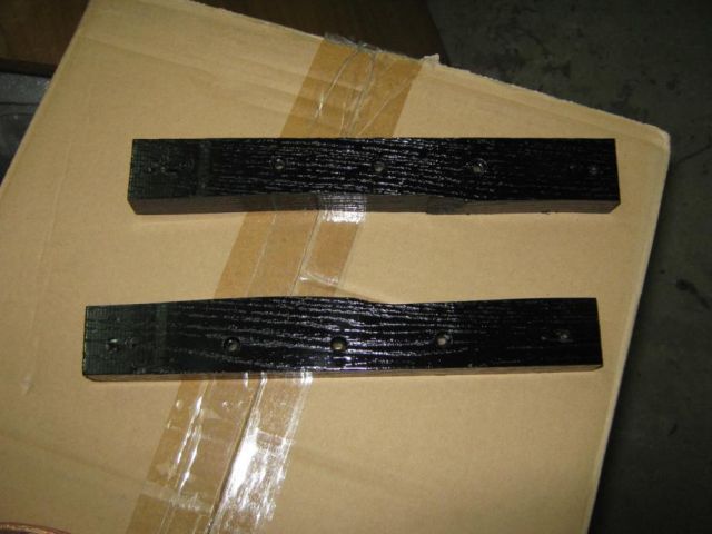

Для этого в гараже найден кусок дубовой доски, распущен на две планки.
Окрашеные планки.
Планки крепим к сидухе.
А к планкам соответственно усилитель.

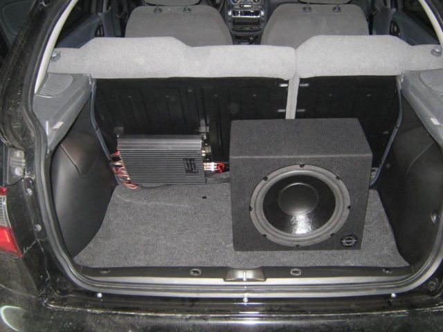

Тестирование и настройка.
Ну и финиш, кишки упорядочены, установлен саб.

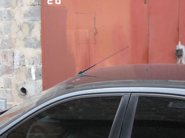

Это только мне кажется или действительно антенна немного длинновата?
Вобщем надоела эта мачта болтающаяся на крыше, поэтому с помощью кусачек была укорочена до более приемлемых размеров. На качестве приема, в городе, такая модернизация никак не отразилась. За городом не проверял, хотя мне на самом деле пофигу на прием, я радио не слушаю.

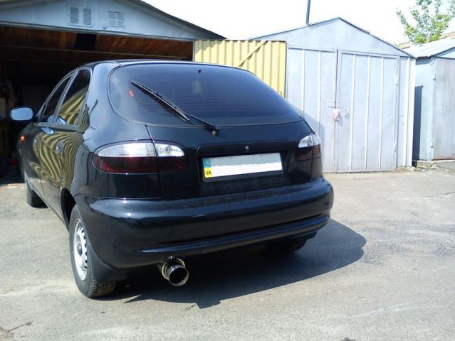

Лето на носу, руки начали чесатся сильнее. Чтобы чем то их занять взялся за фонари. Тонировка оптики была запланирована еще до покупки ланоса))) Вопрос состоял лишь в том как и в какой цвет. Остановился таки на черном. Думал попробовать пленкой, но сколько ни рассматривал на случайных машинах все время видел складочки, пузырьки и прочую похабщину. Может пленка так ложится или руки у кого то кривые, но вариант с пленкой остался запасным. А точку в этой затее поставила доступность пленки - или цена шописец, проще купить тюниховые фонари, или купить можно только в регионах, если верить интернету в киеве такая штука дефицит.
Вобщем вернулся к старому провереному способу - банка тонировочного лака MOTIP. Полностью в черный уже не хотелось, пройденый вариант, решил извратится.
Вот так вышло:
Довольно таки гламурненько получилось, вцелом неплохо, но както не так... ладно, покатаюсь пока так,если не привыкну передую фонари целиком в красный.

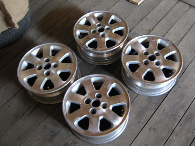

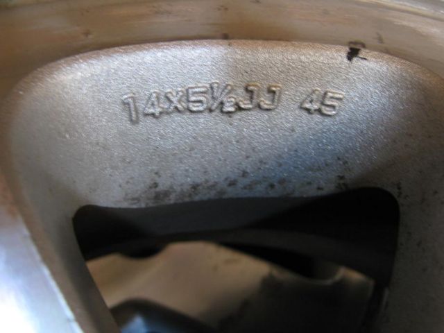

Дисочки оказались с Mazda Demio. Оригинал, очень крепкие, и геометрия в норме. Правда лак местами пооблазил, есть один коцык и еще одна небольшая проблемка...
Рисунок класический, 7 спиц.
Размерность близка к параметрам лани.

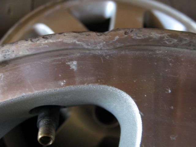

Фото дефекта
Дефект не критичный, небольшая щербинка забой, привести в порядок гривен 100, и порошковая покраска через знакомых 900грн 4диска. Даже с учетом покупки резины выходит чуть дороже 13го литья, и сопоставимо с б/у R15+одна покрышка.

Snob, Какой диаметр центрального кольца?
Там отверстие под ступицу (диаметр центрального отверстия 54,0 мм.) У ланоса 56,8.
Эти диски не налезут на ступицу ланоса. :verysad:

а если проточить? или стенка слишком тонкая будет?
https://lanos.com.ua/topic/57593-tf48yp-black-hb/page/2/#findComment-1272763

Так вот, проблема именно в этом и состоит, ЦО 54.
Казалось бы все просто, ищем токаря и точим, конструкция диска позволяет снять безболезненно до 3мм по окружности, более чем достаточно.
А вот и непросто. Начал с фирм которые востанавливают диски, у них полюбому должен быть станок и токарь к нему. Ведь если аргонщики наваривают недостающие фрагменты, особенно на лицевой стороне, то потом наплывы метала в сварном шве нужно убрать, кроме как проточить на станке других вариантов не вижу. Мои выводи подтвеждают фотки их супер оборудования среди которого есть и обычный токарный станок. Обзвон результата не дал, - нет токаря, нет станка, мы таким не занимаемся. Ептель, а как же они диски восстанавливают? Пластилином и напильником?
Пришлось опять дергать знакомых, посоветовали спросить в Пасаже, напротив каравана, там сказали станок маленький диск не влазит, идите через дорогу в Богатырский. Опять же знакомые повели в Богатырский к некому дяде Славе. Его к сожалению на месте не оказалось. Заехал через 4 дня, опять нету... Но в том же боксе был молодой парень, примерил диск, не получается закрепить, губки не влазят в ЦО. Говорит что с таким может справится только дядя Слава, он губки переворачивает и крепит диск снаружи за обод, видимо матерый токарь.
Вот так и пытаюсь выловить мифического дядю Славу... Работа то пустяковая, а проблема выходит огого!!!
На форумах нарыл вроде где то на Якутской ребята протачивали, поищу контакты, наверное придется таки в эту контору обратится.
