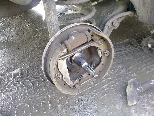

Барабан тормозного механизма
Сегодня решил "переобуться" и вследствие этого выяснилось, что сорвана резьба в одном из отверстий барабана тормозного механизма (заднее колесо), т.е. колесо прикручено к барабану тремя болтами, а не четырьмя (четвертый болт держится, но не имеет какого-либо функционального смысла).
Был на двух СТО: на первом сказали, что надо заменить барабан, а с ним и подшипник, на другом сказали вообще не заморачиваться. Я больше склоняюсь к первому варианту.
Уважаемые форумчане, а что вы думаете по этому поводу?

Во всех Ланосах (Кроме SX которые с АБС) идет неразборная ступица, и колесо прикручивается непосредственно к барабану.
Насчет подшипника, можно и не менять,если он в хорошем состоянии.
Менять барабан однозначно надо, потому как резьбу там скорее всего не нарежеш.
Поменять все можно и самому, особо ничего страшного нет, в Инете куча информации, как все можно самому сделать.
Если пробег большой, то советую запастись комплектом тормозных колодок и поменять с обеих сторон.

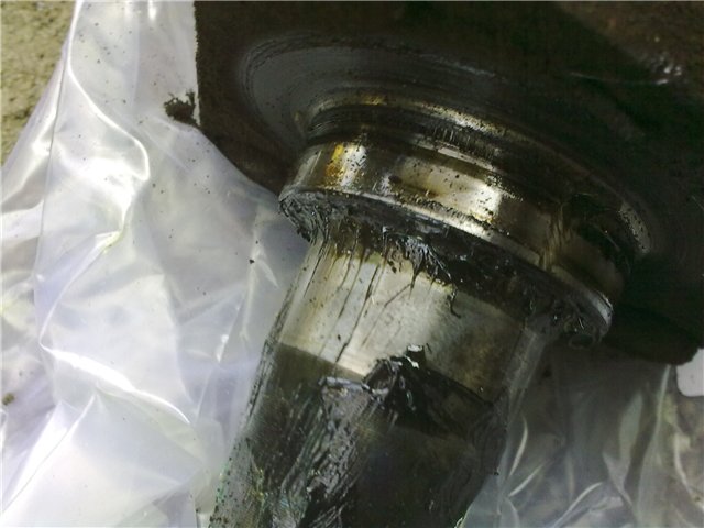

подшипник лучше сразу поменять, обойма подшипника не подлежит замене, то есть нужно заменить весь подшипник в сборе,настоятельно рекомендую , ибо в дальнейшем он может "съесть" цапфу, появится неприятный люфт, который в последствии уничтожит сам подшипник, подшипник должен плотно садиться на цапфу, затем его необходимо отрегулировать

Мое мнение, что поменять колодки при проведении этой операции нужно обязательно. Довольно часто попадаются случаи, когда отслаивается тормозная накладка от колодки, эта же накладка попадает между барабаном и тормозной колодкой и клинит колесо. У меня тоже такая фигня была при пробеге около 90000 км. На вид - износ тормозной накладки незначительный, но при замене оказалось, что сами накладки на колодке очень плохо держатся.
У меня был Ланос 1,5 база поляк и эта проблема произошла именно с родными тормозными колодками
