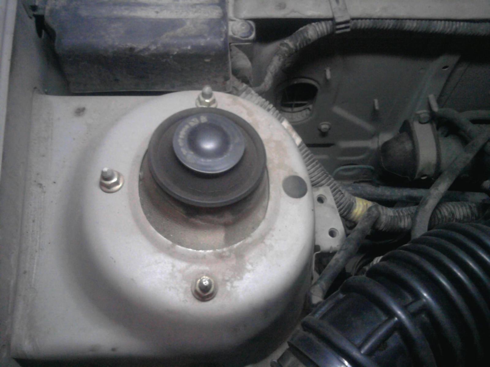

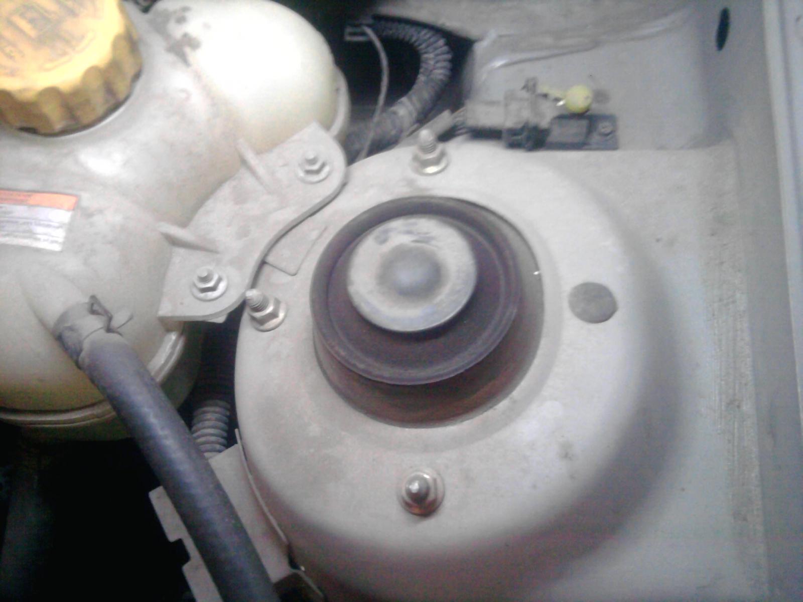

Посмотрел у себя, левая и правая опоры вообще по разному развернуты. Что-то не так здесь? gallery_33128_3397_497142.jpg
Змінено користувачем Razer-1988
https://lanos.com.ua/topic/57353-postavil-gidrousilitel-bu/page/2/#findComment-1285799
Действительно странно, и похоже правую нужно уже менять, т.к. вылезла, или мне так показалось?
https://lanos.com.ua/topic/57353-postavil-gidrousilitel-bu/page/2/#findComment-1285847
На мою думку потрібно міняти не тільки праву, а дві одночасно. Судячи з фото стоять опорні праві, або ліві (але не права та ліва).
Кулібіни на станції поставили не таку як треба. Яка була в наявності таку і всунули (щоб позбутися і грошеннята стянути)
ФОТО
або
І для наглядності що не то поставили, зайти в магазин і подивитись наяву як опорні виглядають.
