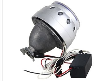

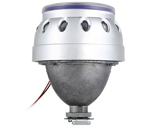

Це і є фари для бі-ксеону ?
Привіт, надибав таке
це і э типу лінзи на фари ?
якщо вмене бі-ксеон то любі лінзи з Н4 підійдуть ? чи тільки спеціальні для бі-ксеону ?

Вынимаешь свои биксеноновые лампы, разбираешь фару, монтируешь через адаптер Н4 линзы, собираешь фары, вставляешь в линзу ксеноновую лампу (Н1 в большенстве случаев) и потом дальше шагаешь как и при биксеноне.

от твоего биксенона может только проводка и блоки пригодится, лампы нужны другие (зависит от типа линз)
