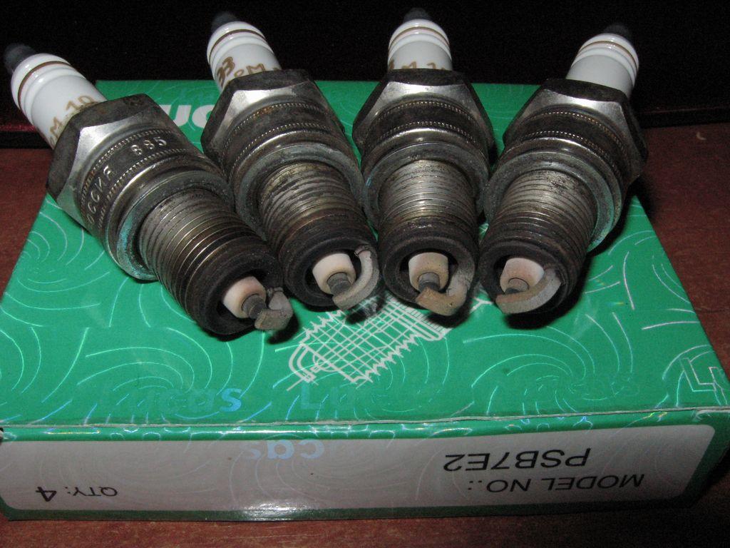

Подскажите пожалуйста что делать со свечами?
В общем машина стала как-то ехать не так. Дергается... расход немного увеличился...
Решил проверить свечи и ВВ провода. Провода менял год назад проехали тищ 15 мах. Свечи около10 тыщ. а вот что имеем:
ВВ провода на 1-м цилиндре замечена маленькая искра (пробивает иногда). Заправляю постоянно на ОККО, почему такие свечи? В чем причина? Если поменять ВВ провода и свечи будет все ОК или где собака зарыта?

я не спец в таких вопросах, но как по мне свечи надо выбросить не раздумывая))) а провода пробивают... у меня новые после 5 тыс начали пробивать, знакомый инжекторщик когда осматривал заметил, снял насадки алюминиевые с проводов(говорит они служат только для улучшения работы авторадио), смазал вроде чем-то провода, сказал что еще 10-ку должны отходить.

По виду свечи живые (посмотри изоляторы пристально на трещины, паутины и т.д. ), если есть старые замени посмотри поведение машины. Масло наверно немного берет машина?

Когда масло берёт то резьба в масле. У меня брала масло, но изоляторы были чистые. Имхо либо бензин смени либо свечи, а лучше и то и другое. Они какие то сонные

Поменяй сначала свечи ипокатайся-потом посммотришь на них если лучше не станет то и провода поменяй.А вообще я на пробитых проводах ездил долго и не замечал пока ночью под капот не заглянул...Тут дело скорее в свечах или топливной.

Ничего страшного не видно.Первым делом осмотреть на дефекты, почистить,выставить зазор и покатать.ВВ провода долговечны.Весна пришла,машинка просится на ТО :)

нормальные свечи-РХХ надо почистить и все
Да уж. Вы свечи то нормально видели?

Масло не берет (300-500грам на 10 тищ). Может действительно РХХ почистить, или что-то еще.
https://lanos.com.ua/topic/56624-chto-so-svechami/#findComment-1199294
Как вариант да, но у меня жор 0.5л от замены до замены (был-уже вроде выличил), свечи чистые и сухии.

я смотрю вы спец,а чем свечи не нормальные аргументируйте,а еще лучше свои покажите на фото

Там на фотке только одна более-менее нормальная свеча а остальные в саже(разьве это нормально?)У меня фоток своих свечей нет но пверьте на слово на них сажи ваще нет.

впринцыпе ничего катастрофичного нет
для зимней-городской езды болие мение гуд.
правда одна свеча в масле это бэд :)

вот про нагар

Если этого мало пойду выкручу прямо с двигла и сфотаю. Там помнится был тот коричневатый нагар о котором говорится в статье.
Вообще свеча должна быть чистая. Не должно быть этих маслянистых отложений на изоляторе и тем более на електроде как на 4й свече.
Свечи выглядят закопчёными.

Ещё раз посмотрел фотки и могу сказать - свечи в мусорное ведро. Если присмотреться то видно что свеча ещё и не герметичная. Об этом чётко свидетельствует наличие коричневого ободка со стороны изолятора где надевается "люлька" ВВ провода. Это означает что между металлической и керамической частью плохое уплотнение в следствии чего газы из камеры сгорания прорываются наружу. Вот поэтому и следы там.

Пепельный нагар на свечах это как раз гуд. Это показатель нормально работающего мотора. Все другие цвета или ненорм работа мотора, или бензин фуфловый.Нагар на свечах не показатель плохой настройки мотора при малом использовании авто. То есть нагар должен выгорать. а если в день машина ездит 15-20 км в городе то результат на лицо.ободок на изоляторе свечей не показатель пробоя изоляции. я свечи меняю весной. пофиг сколько они проезжают. так вот на всех 4 комплектах свечей была замечена эта полоска. свечи были бош и денсо. свечи не выбрасываю а отдаю желающим. некоторые по 3 года на них ездят и все гуд.

Да, походу нужно купить свечи и ВВ провода. Где-то читал если свеча плохая, то можно испортить новые провода. Хотя и не хочется выбрасывать 100 грн. зря если они (провода) рабочие.
И чтобы вылечить дерганья пропаяю спайки проводов которые идут к ДПДЗ, РХХ, форсунок...куда там еще. Ну и почищу РХХ. может получится:verysad:.
