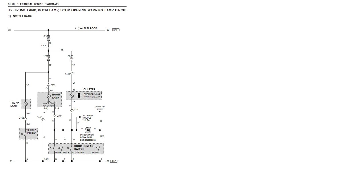

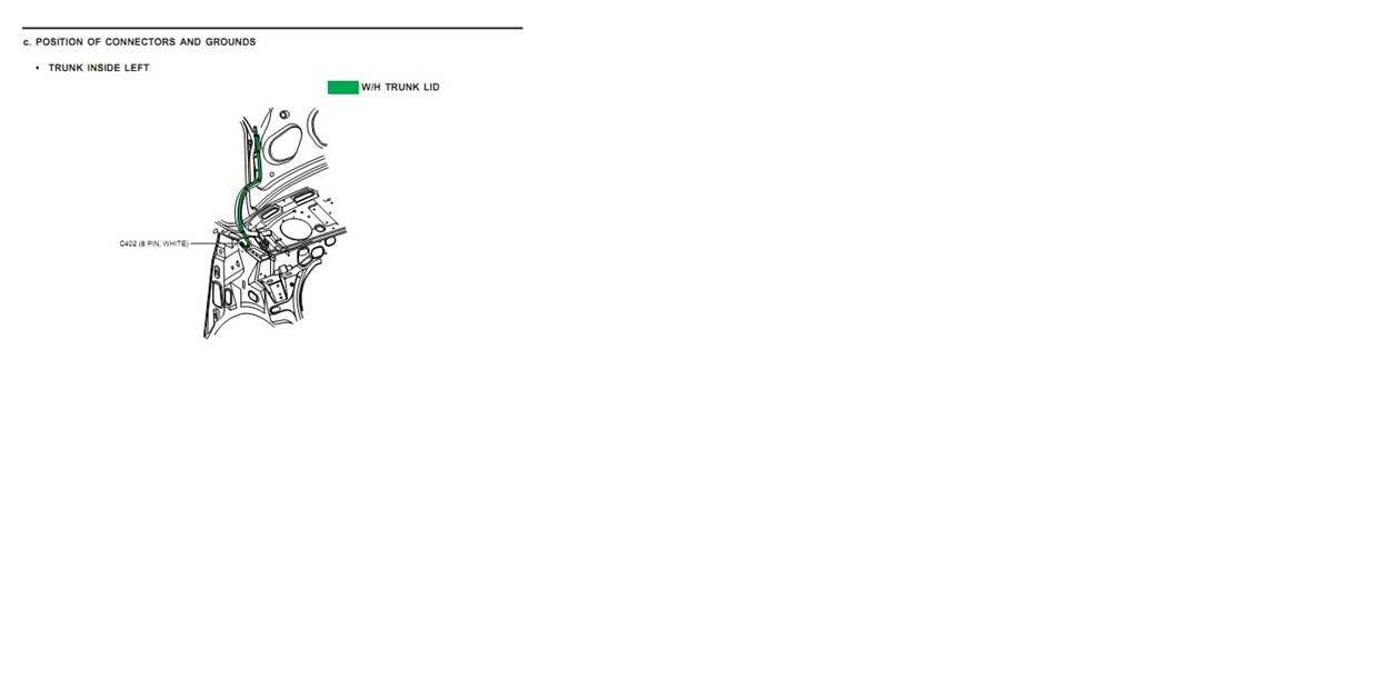

Разъем у левой петли это С402-8Пин.Вверху схема для хетча(не знаю почему она во всех печатных изданиях).

Сегодня нашел провод от концевика багажника. От самого концевика провод коричнево-белый идет до колодки которая находится возле левого кронштейна багажника. С колодки выходит розовым и так понимаю идет к плафону багажника. Так что выходит провод нужно тянуть от сигналки и до этого разьема в багажнике.
Правильно.
