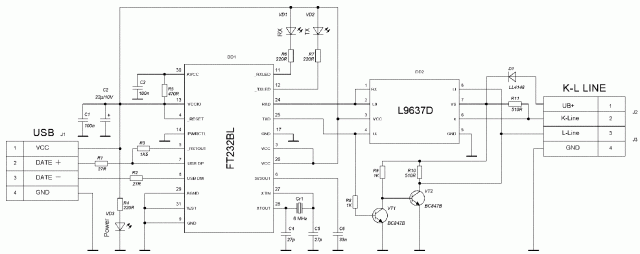

ось 7 32 адаптер самодельный схема med_gallery_25372_3533_15735.gif,
но им я шью и диагностирую нормально.

У меня дела обстоят хуже.Блок с ошибками и соедениться с ним не получается.Адаптер под СОМ порт на МС33199 и МАХ232.Проверял на многих машинах,все работает,а с блоком подушек ни как.Думаю собрать другой адаптер.
Для устойчивой связи,если она устанавливается,нужно поиграться в программе настройками порта.Там есть "интервал между запросами".
Вот их нужно увеличивать или уменьшать.
https://lanos.com.ua/topic/56596-podrobno-o-remonte-bloka-podushek-srs-air-bag/page/2/#findComment-1403010
У меня по похожей схеме сделан, на тех же чипах. Нормально работает с блоком подушек ланосячим.
тогда может подскажете какие настройки порта на компьютере или в программе, я по разному ставил ничего не вышло

Вчера скидывал ошибку на своей машине.Адаптер с СОМ портом подключал к нетбуку с Вынь 7 32 бит через USB-COM
переходник на FTDI.С настройками по умолчанию смог только связаться с блоком.Ошибку считать не мог.В меню "настройки",
поставил интервал между запросами -400.стало считываться.И еще,в хелпе к программе написано,что прога заточена под 98,
2000, ХР винду.Если запускается в семерке,то есть смысл в программе поставить совместимость с ХР.
