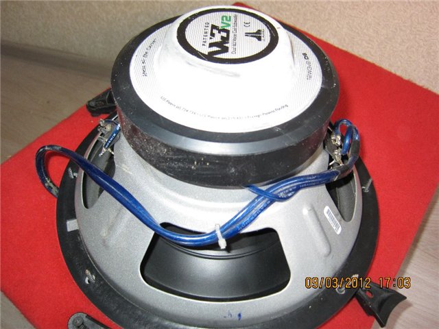

Значит так... есть возможность взять недорого (на первое время, потом под заказ буду делать) Саб в ФИ корпусе.... саб приехал из России саб такой

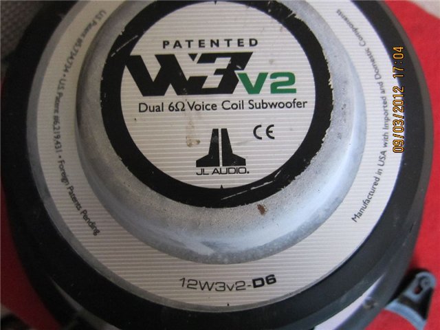

JL Audio 12W3v2-D6
2 Катушки по 6 Ом зпараллелены между собой
пугает то что 6 ОМ, как быть что делать!???
Чем он хуже\лучше 4,2 Омного, я так понял что под него нет усилка на 6 Ом!!!

1. Что думаете О JL Audio 12W3v2-D6 стоит его брать?
2. Что скажите о 6 Омных сабах + и -

Да подключай, к обычному усю, не испортиш 6 ом это даже немного большее сопротивление, на работе уся никак не скажется, может чуток слабее качать будет, хотя на слух это ни как ощущаться не будет.

Похож на лицензию брендового динамика.
Нормальный динамик , по виду неказистый, нету смешной литой корзины из силумина, и огромного магнита. Типа как в Ких или Драгстер, но поверь эти китайские понты на нормального человека не действуют!
