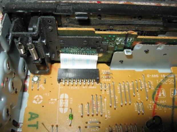

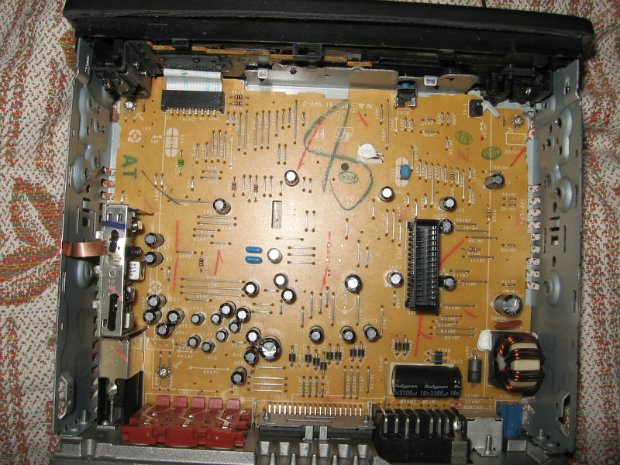

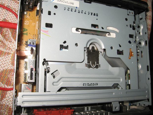

И я так хочу, по правильному. Магнитола такая
Есть разъем AUX, получится через него? И еще такой вопросец по магнитоле к вам,Igr44, возможно ли этот разъем вынести на корму магнитолы(от глаз подальше)? Частенько подключаю туда телефон, музыку послушать, да и поговорить иногда по громкой.

Магнитола такая
:) Какая?
Модель по точнее? в таком дизайне минимум три десятка аппаратов выпускалось разных
Змінено користувачем Igr44

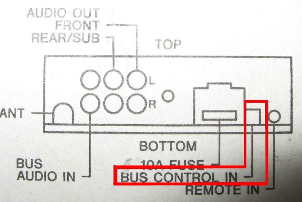

Ок спасибо! Тоесть я могу одновременно подключить и телефон(на то гнездо аудиошины) и разрыв на отключение, через джек? А как выглядит гнездо аудиошины? Там сзади вродь тюльпаны только.
Ну на сколько я помню там должна быть и пара тюльпанов отвечающих за аудиовход ( аудиошина с ченджера), хотя возможны разные модификации в одной и той же модели радио.

Не знал этого, щас мануал поищу,гляну. Если 30сек, то конечно классно! Он у меня просто не настроен значит. По поводу тюльпанов- сфоткаю, вы же по фото гадаете :) , что куда подключить?
https://lanos.com.ua/topic/56374-otklyuchenie-magnitoly-pri-postanovke-na-ohranu/#findComment-1196159
Вот фото, правый нижний угол, синий джек это то что мне нужно для выключения?
И куда можно будет мобилку подключать, чтоб в режиме АИХ звук с нее был?
