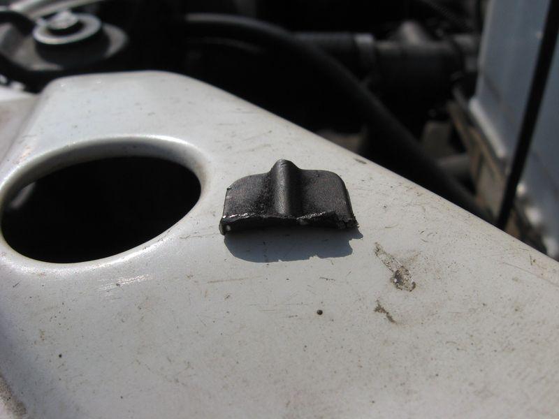

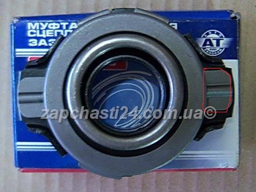

Сегодня снимал стартер и обнаружил кусочек вижимного подшипника. Кусочек лежал в окошке стартера. На рисунке видно какая именно часть.
Вопрос что делать?

Да всё нормально выжимается. не хрустит не пищит и вообще не было никаких подозрений. Просто обнаружил этот кусок....
Я понимаю что поменять нужно. Но чёто не хочется. Мне кажется этот кусочек не играет особой роли... но блин почему же он отвалился тогда. вот что смущает.

Может кто разбирал этот полшипник и прольёт свет почему отвалилось и что делать. Я так понимаю это просто крышка корпуса, но чё он отвалился. Может завтра всё нафиг развалится, то конечно менять.

Я прокатался уже больше 50 тыщ, на ней. Взял с пробегом "165" (наверняка смотан был), машина была в хорошем состоянии. Со сцеплением ни разу не было проблем. только привод потёк и был мною заменён.
Этот кусок не похож на старый, потому что потёртости на нём и задиры совсем свежие. Он по поржавел наверно если бы пролежал там 4 года.

В него пружина заходит! Но,если тихо,может дейсвительно от старого ремонта остался... :blink:
