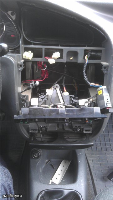

Автомагнитола
В конец устав от записи дисков и отсутствия USB, на своей соньке решился обновить "головное устройство". Долго выбирал между моделями от Pioneer, Sony и Alpine, задолбал двух менеджеров на "Базе Автозвука" остановился на Alpine CDE-133BT. Из критериев были: качество звука, удобство использования, bluetooth-модуль, свежесть (модель 2012г.), поддержка русского языка. Заказал, получил, установил. Пришлось докупить клемники ISO, так как старый был просто подключен провод к проводу. Качеством очень доволен, играет чисто и качественно, Hands-Free работает четко, не жалею, что выбрал именно этот вариант.
  • Автомагнитола: 1980 грн.
  • Пульт: 210 грн.
  • Клемы: 15 грн.
  • Доставка: 80 грн.
