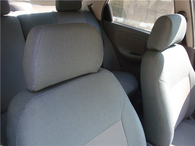

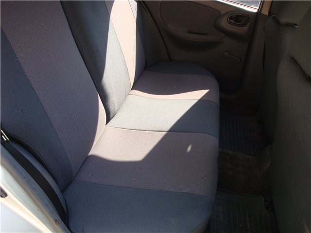

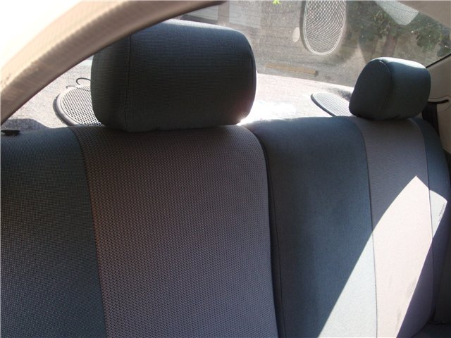

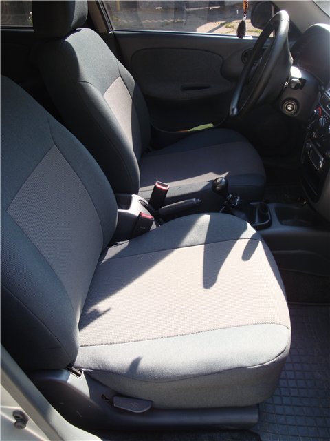

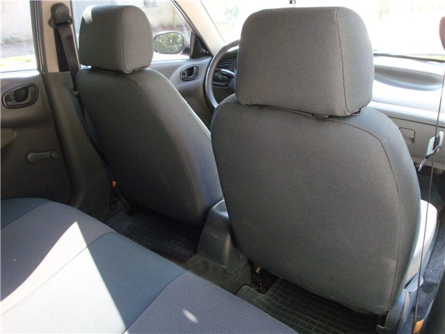

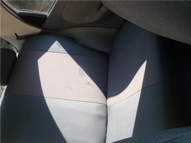

Выкладываю обещанные фото чехлов:
Есть несколько моментов которые бы хотелось видеть в лучшем исполнении:
Немного выглядывает обшивка сидений, хотелось бы добавить небольшой кусочек ткани чтоб закрывало полностью, тем более он там не мешает функционалу и не затруднит установку.
На задних чехлах отсутствовали отверстия под ручку замка и задние подушки. Если про подушки можно предположить, что отверстий нет потому как их иногда не ставят, то под ручки замков они просто необходимы.
Но это так придирки, в общем все сидит просто идеально, очень доволен.

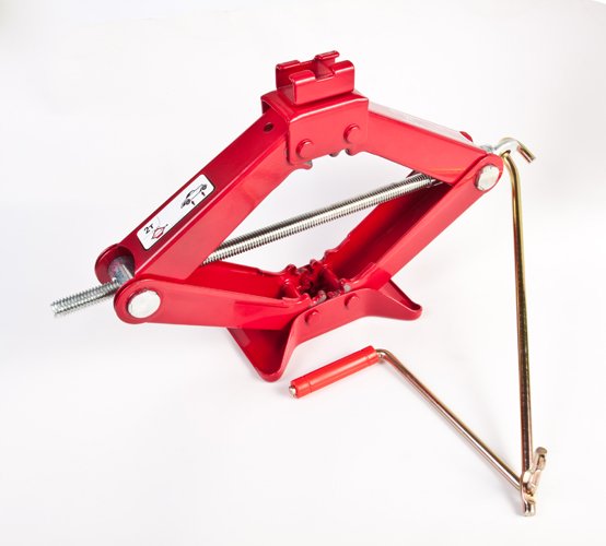

Так как при покупке в авто не было домкрата и насоса. Приобрел еще два полезных девайса:
Домкрат
Домкрат CAR LIFE ромбовый 2т SJ-224 короб. подъем 120-413 мм
Цена вопроса 125 грн.

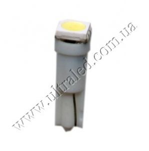

Светодиоды
С неделю назад заметил, что в приборке периодически пропадает подсветка между спидометром и тахометром. Лампочка не сгорела, но контакт явно не надежен. Раз уж буду ставить кольца, то решил сразу поставить светодиоды в приборку.
Как оказалось есть два варианта подсветки 4хТ10 и 3хТ10 + 1хТ5 . Поэтому заказал 4хТ10 и 1хТ5.

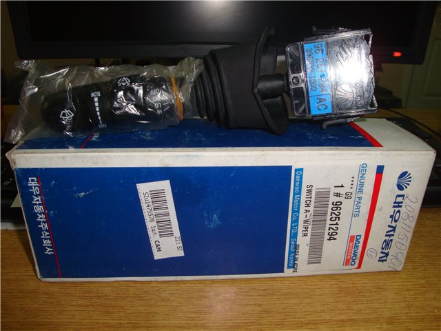

  • Подрулевой переключатель от Лачетти правый General Motors 96251294 = 183,00
  • Подрулевой переключатель от Лачетти левый General Motors 96387324 = 220,00

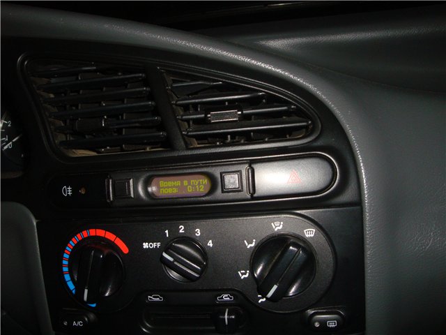

Установка Робокар-Мега
Установил БК уже достаточно давно, но не писал в бортовик, пока не определился с впечатлениями.
Установка прошла без проблем, подключается все просто. Датчик температуры протянул в моторный отсек и установил за бампером. Дачик уровня топлива (ДУТ), датчик скорости (ДС) и провод на K-линию - подключил быстро, все по инструкции. Основное время ушло на попытки вытащить провода из разъема (не хотел резать изоляцию) что в конечном счете не удалось и пришлось резать. БК - заработал сразу, еще пол часа потратил на чтение инструкции и первичной настройки. Первые впечатления были спорные, надеялся, что читаемость будет получше, но со временем привык, отрегулировал контрастность и яркость, вроде все ОК. В основном пользуюсь показателями расхода топлива и статистикой за поездку/сутки. Надо будет еще откалибровать бак и почитать инструкцию.
Вот так он выглядит установленный.

Вчера за вечер поставил подрулевые. Основная геморрой был с вырезом под пыльники. Долго искал по форумы, недавно виденный пост у кого-то в бортовике с шаблоном под вырезку, но солнце садилось и пришлось делать все самому. Вырезал монтажным ножом, а потом уже подравнивал надфилями. С левым все прошло достаточно просто, но когда дошел до левого, понял, что повозиться придется. В конечном итоге вот что получилось.
Сегодня поездил, переключаются мягче, приятнее. Очень доволен.

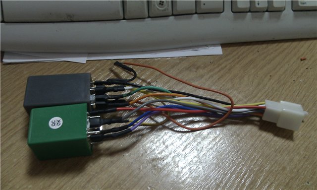

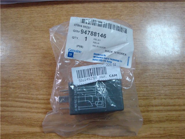

Регулятор паузы
Начну с приятного. Доделал регулятор паузы, на кольце лачетовского переключателя, все работает отлично, очень доволен.
