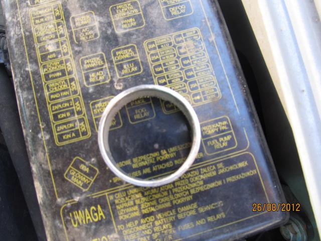

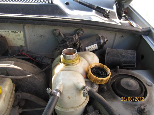

Еще вот сосед на заводе помог мне с колечком в расширительный бачок, теперь крышка хорошо закрывается и не прокручивается

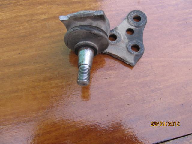

Повезло конечно что не на трасе на скорости. Развалилась на перекрестке в результате выпавшее колесо погнуло крыло и вытекло масло из коробки.
