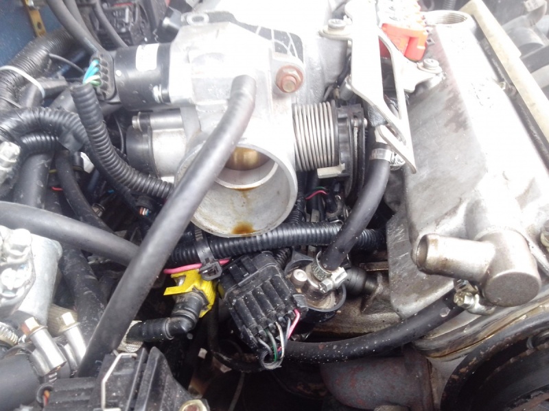

Дальше я решил проверить состояние РХХ.
Такая отвертка очень пригодилась. Но винты были из некачественного металла и посажены на красный фиксатор резьбы.
Короче пошел я за новыми винтами и очистителем карбюратора.
Регулятор был немного в саже и посадочное место тоже грязное но не критично.
Все прочистил, протер. Аэрозольный очиститель очень классно все отмывает.
Поставил на место, завел и побрызгал очистителем в дроссельную заслонку.

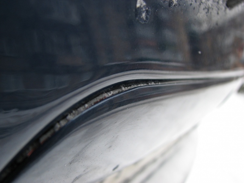

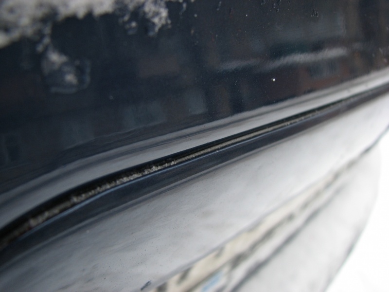

Пластиковая накладка на крышке багажника царапала краску.
С ней я обращался к маляру на кольцевой во время ТО. Тогда я еще думал что это гарантийный случай :rolleyes:
Его ответ был таков: "Кто то специально дергал накладку чтобы поцарапать - это не гарантийный случай"
На рынке я купил краску в флакончике и двухсторонний скотч.
Проблемные места я планировал закрасить а точки прилягание планки проклеить скотчем.
На заводе никак не обрабатывают пластиковые детали после отливки, просто красят и тулят на машину.
Грани накладки реально острые.
Сколы я обезжирил и покрасил кисточкой.
Потом по всему периметру прилегания накладки приклеил скотч.
на изгибах пришлось клеить небольшие полоски
Далее я прикрутил планку на место и окуратно отрезал выступающие края (их было не много).
Защитную ленту с внешней стороны скотча я не снимал.

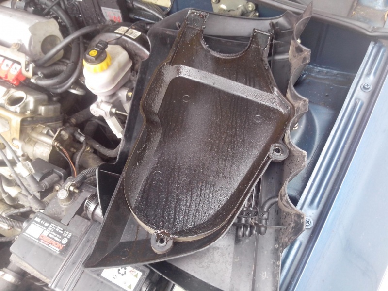

На холодную в правой части (по ходу) двигателя появился неприятный стук. Также начала уходить ОЖ.
Стук я списал на клапана а утечку на не обжатый шланг.
Исправлять неисправности я поехал

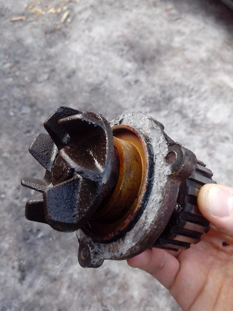

После снятия пластиковой защиты, обнаружилось что протекает помпа, также необходимо было заменить несколько прокладок.
Старая помпа совсем разболталась (пробег 14000)
Поменял на такую

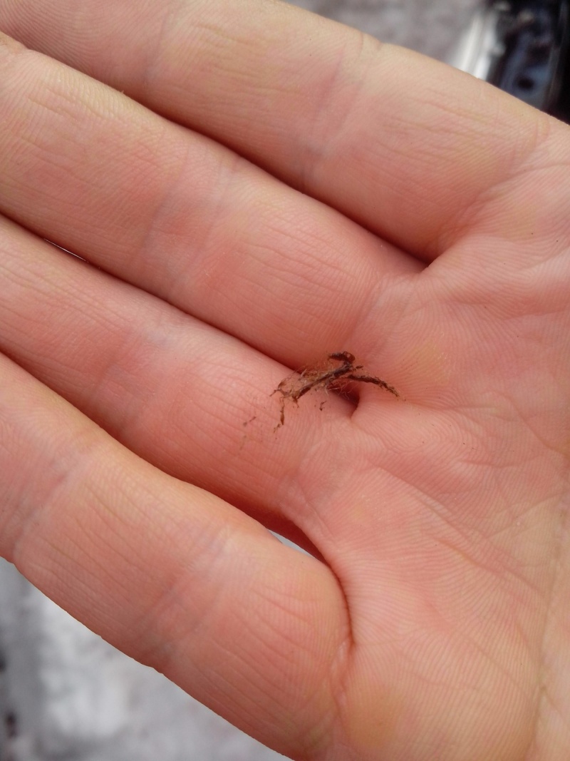

Также под клапанной крышкой обнаружил какую то паклю
