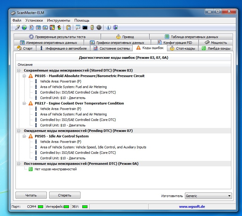

Перед тем как сломался спидометр я считал ошибки и сбросил чек.
Интерфейсный кабель - отличная штука (брал у знакомого, от Mitsubishi LANCER).
Планирую прикупить себе.
