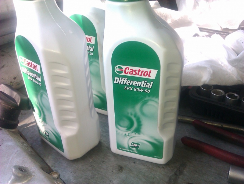

Еще думаю какое в коробку залить
или
https://lanos.com.ua/topic/55875-bortovoy-zhurnal-sens-13-hetchbek/page/2/#findComment-1213200
Я на синтраксе в коробке ездил пару зим. Не идеально, но на голову выше чем минералка.
https://lanos.com.ua/topic/55875-bortovoy-zhurnal-sens-13-hetchbek/page/2/#findComment-1213211
Я тоже к этому варианту склоняюсь.

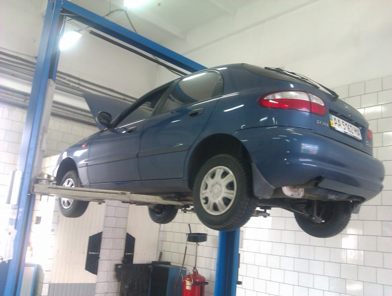

Сегодня проходил ТО-0.
Специально взял отгул, заранее по телефону записался на СТО в Автоцентре на кольцевой.
Приехал на место, оформили бумажки.
Цена вопроса - 1032.85 грн.
На воротах встретил мастер, сел за руль и загнал машину в бокс.
В боксе все чисто, качественные подьемники, куча спец инструмента, вобщем порядок.

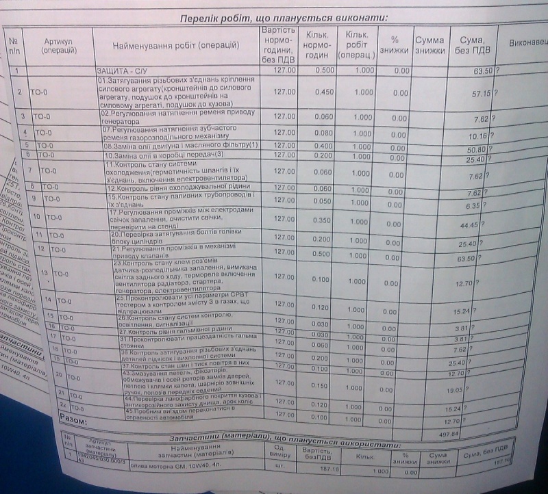

Вот перечень работ:
Мастер порадовал своим профессионализмом, делал все четко, мне понравилось!
Моторное масло:
Трансмиссионное масло:

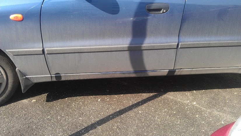

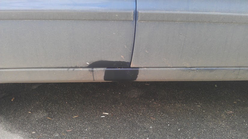

И вот так на ТО-0 смазывают петли:
https://lanos.com.ua/topic/55875-bortovoy-zhurnal-sens-13-hetchbek/page/2/#findComment-1224496
