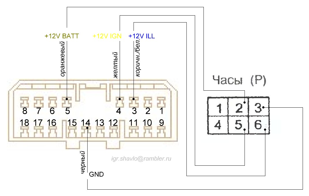

Да я понял, по видимому у вас как раз псевдоланус ( с шильдиком чевролет на капоте) и очень куцая элетрика. три провода у вас будут подключаться сразъема климата, или если есть возможность все четыре провода можно подключить с разъема магнитолы

Ну вот собственно говоря такая схема подключения получается.
Для того, чтобы подключить часы вам нужно будет прикрутить 4 проводка к соответствующим проводам разъема ауриоподготовки ( радио) в машине.
Слева разъем магнитолы справа - колодка часов.

спасибо... буду прробовать

Часы подключил! работают.
