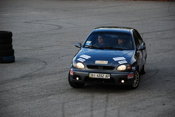

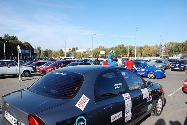

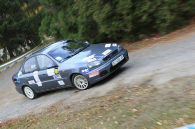

Немного покатался на ралли в роли боевых нолей)))

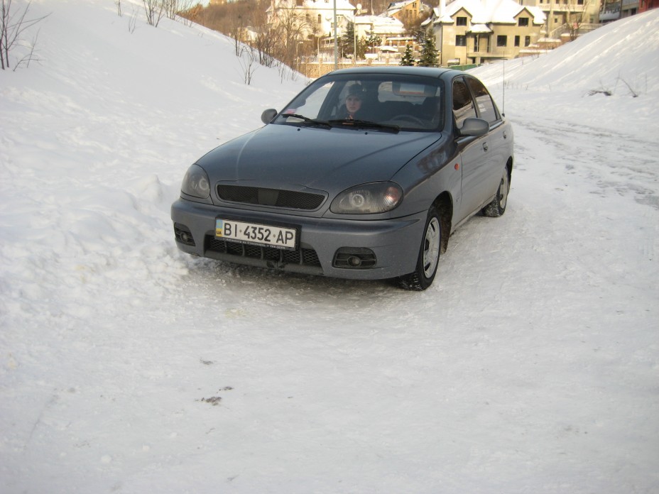

:cry: снова антитюнинг... 14" железяки с зимней фулдой и колпаками.... И так еще 3 - 4 месяца. Летние 15 шки сложены на балконе до следующей весны.

По сегодняшнему снегу юзал цепи.... Это жесть. Подьем 45 градусов, стоит шкода октавия, 5 чел пытаются ее сдвинуть хоть как то с места, подьехал люди кричат на меня мол перец, ты ж видишь что я махаю не ехать сюда. Парирую мол люди, щас я проеду вперед, цепляем шкоду и я ее утяну вверх на горку, люди расступаются покрутив пальцем у виска, дальше немая сцена, цепляем шкоду, я когда поехал думал трос отцепился... никаких напрягов просто поехал и все... и это по чистому льду под неслабый уклон, оказалось все оки и шкода висит на шнурке. Поддал газку, выехал на ровную поверхность, водила шкоды в шоке, кричит еду завтра покупать цепи)))) Для тех кто не в курсе, в киеве за пол дня выпало сантиметров 40 снега сверху 40 уже имеющегося :wacko:
