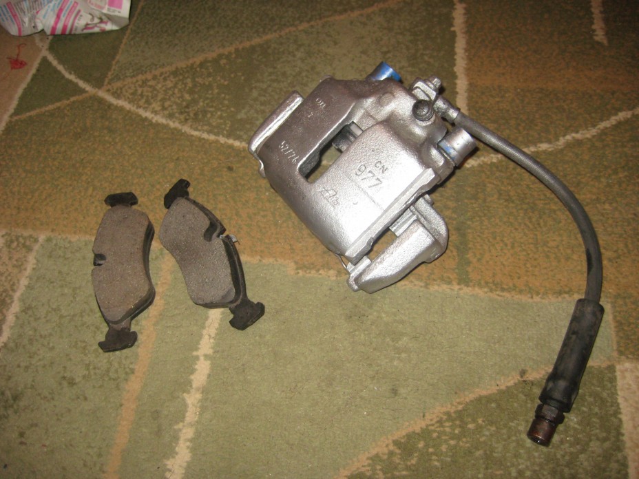

Новые тормозилки для моей ляли. :rolleyes:
https://lanos.com.ua/topic/5574-bortovoy-zhurnal-jemenkate/page/8/#findComment-404110
Сорри за вопрос,это шланг Ланосовский или Веркин?У Лани вроде не такой.Супорта АТЕ?
https://lanos.com.ua/topic/5574-bortovoy-zhurnal-jemenkate/page/8/#findComment-404184
Естественно АТЕ, шланг веркин.
https://lanos.com.ua/topic/5574-bortovoy-zhurnal-jemenkate/page/8/#findComment-404195
По порядку:
Заменил тормозилки на 14" АТЕ вектра 2.0, фото процесса не делал, так как все становится на родные места без каких либо доработок.
Даже на непритертых тормозах эффект просто поразительный! Такое впечатление, что сила торможения увеличилась в 2 раза минимум.
Тормозные шланги оставил вектровские, они были в отличном состоянии и решин не париться, тоже все стало на родные места. Короче очень жалею что не сделал этого сразу.... избежал бы аварии.
На все про все с прокачкой - 2 часа с перекуром.
https://lanos.com.ua/topic/5574-bortovoy-zhurnal-jemenkate/page/8/#findComment-404715
По порядку:
По грошах такий апгрейд тормозів скільки вийшов? Якщо не таємниця.
https://lanos.com.ua/topic/5574-bortovoy-zhurnal-jemenkate/page/8/#findComment-404780
Суппора (пара) - 200 грн.
Тормозная жидкость - 65 грн.
Тормозные диски (пара) - 200 грн.
Колодки - 180 грн.
Итого: 645 грн.
