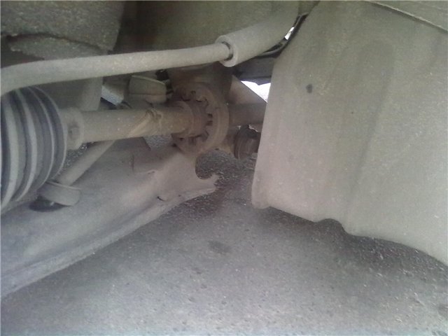

Жень, заклинаю тебя, НЕ МЕНЯЙ РЫЧАГИ!!! :energy:
Не ведись на современные цены (рычаг в сборе с сайлентами стоит дешевле чем работа по перепресовке сайлентов в старый рычаг), нынешние рычаги никуда не годятся, говняный зазодел!
Это только в том случае если все таки придется пенять сайленты в рычагах. А так - даже и не думай лезть в рычаги! Нижний рычаг - самое надежное место передней ходовки ланоса.

у моего друга было недавно такое со свежекупленым ДЖмовским рычагом (сори за чужые фото в твоем бортовике)
Вот такие вот запчасти сейчас делают, поменял два месаца назад новый речаг и проехал на ньом гдето 20тыш,
