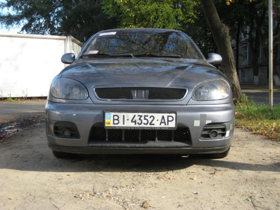

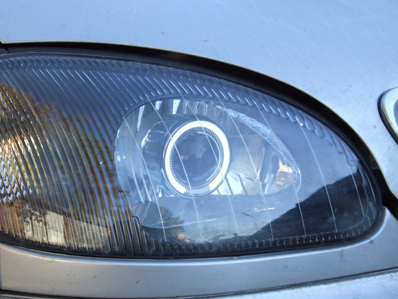

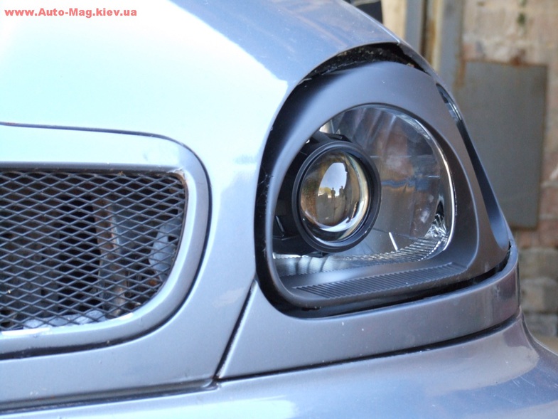

Как то так, линзы 5Ж без ангельских глазок.
Ближе

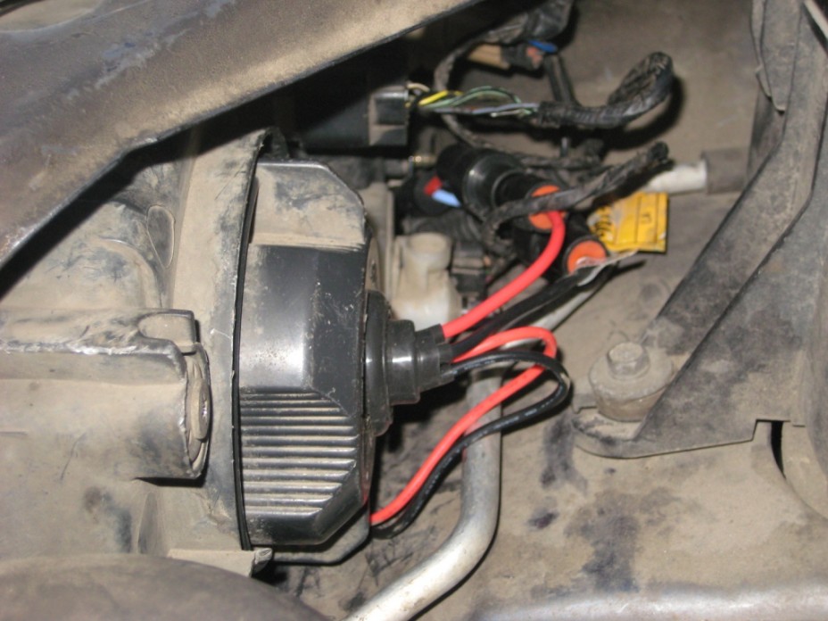

Наконец то нормально скоммутированы блоки розжига и к фаре не подходят инородные провода, только 2 провода на блок розжига из фары, и обратка от него на лампы.

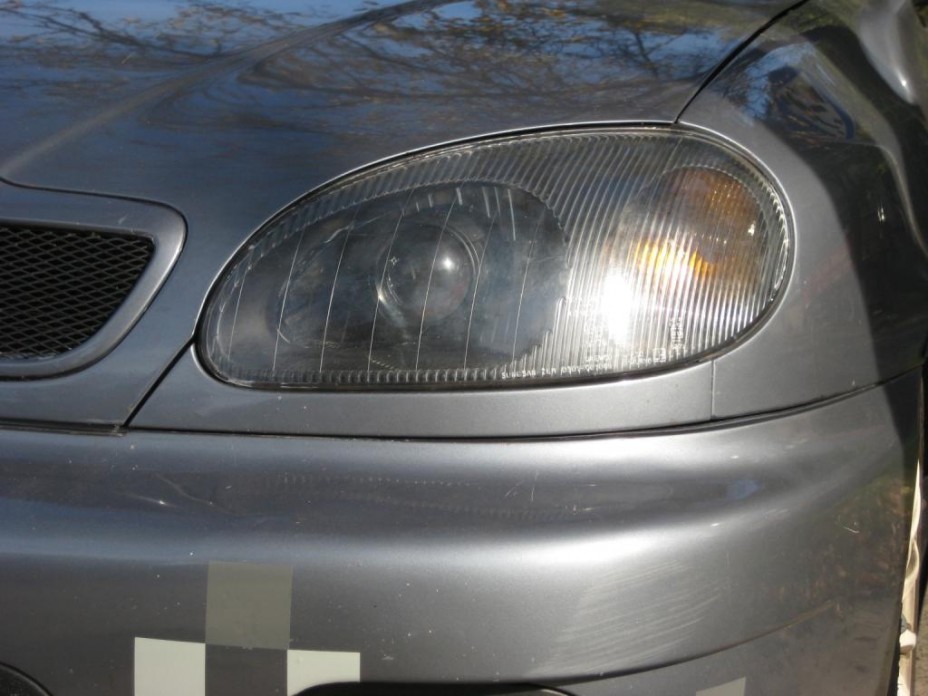

Наконец я получил то что я хотел, свет очень хорош, если изначально я уже начал чесать репу, стоило ли делать подобный апгрейд с 1 поколения на 5, то теперь я с уверенностью могу сказать: СТОИЛО!
Пучек ровный, без проплешинок, очень, очень широкий, кто там говорит что дальнего в биксеноновой линзе нет? :crazy: милости прошу. Он есть, и очень серьезный. Первое поколение сливает по качеству света вчистую. Установка немного муторная, в связи с тем, что это был так сказать экспериментальный комплект и попал к нам полностью голый, линза, маска и элементы крепления. Дособрав до нужной кондиции, установили и тут стало понятно, что темное пятно, которое меня беспокоило, оказалось в невидимой зоне перед бампером, так что ничего резать не стал, за ненадобностью. Больше фото самого процесса, разобранной фары и линзы будет позже, так как фотки остались у Лешика на цифре. Всем удачи в инсталляции, советую со всей ответственностью.

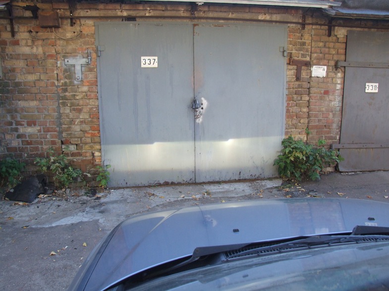

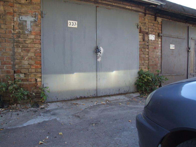

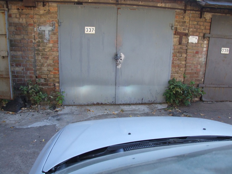

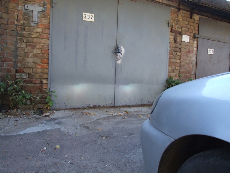

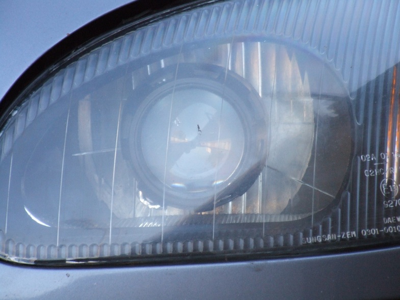

Сравнение света фар 1 и 5 поколения, фотографировалось днем при равных условиях, на одинаковом расстоянии и положении машины относительно ворот. В линзах 1 поколения лампы 6000К в линзах 5 поколения 4300К.
1 поколение
5 поколение
1 поколение
5 поколение
1 поколение с водительской стороны
5 поколение с водительской стороны
Ширину пучка фото передают слабо в связи с тем, что фотосет производился днем и на маленьком расстоянии от стены, но по факту на 10 метровом удалении 5 поколение выдает пучек на 3 метра шире в каждую сторону, чем 1. На фото хорошо виден нижний срез света, но как я уже писал никакого дискомфорта я не ощутил, по сему не стал проводить операцию по купированию шторки, хотя это совершенно не сложно и желающие смогут это проделать при большом желании, но это лишнее ИМХО. Светом я доволен на 5+ хотя)))) Уже зреет новый план :crazy:. Возможно скоро и этот комплект будет выставлен в продажу в погоне за идеальным светом :witch:

Интересно бы увидеть ночное фото с водительского сидения и нижнюю линию среза G5. Немножко не корректно фото-сравнение, линия верхнего среза не на одинаковой высоте от замка на гараже , тобишь коректоры не на одной линии, и не известно где та линия нижнего среза (на каком уровне)и всё таки хочется сравнить одинаковые температуры накала.
Спасибо за сравнение столь "нового".
Буду признателен за фото ночью и той самой "мёртвой зоны" перед бампером.
Извини что в бортовике, но никто не выставлял такого фото-отчёта G1 и G5
https://lanos.com.ua/topic/5574-bortovoy-zhurnal-jemenkate/page/12/#findComment-699193
Ок, сфоткаю ночью с водительского места.
И постараемся провести сравнение света 1Ж, 5Ж и FXR. с одинаковой или очень близкой температурой света.
Замечание относительно разного положения корректоров принимается, но поднять фары не представлялось возможным, корректор машины с 1 поколением находился в 0, а мой на 2. Вобщем ждите новых отчетов светоманьяков. :energy:

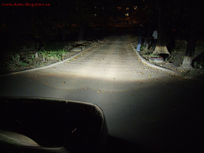

Процесс))) Блин нравится мне во так когда, без стекла.

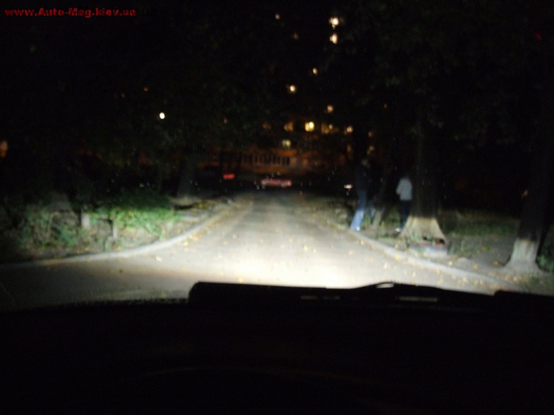

Свет с улицы, видно слабоосвещенное пятно перед машиной
Свет из салона, как видно темное пятно вне поля зрения

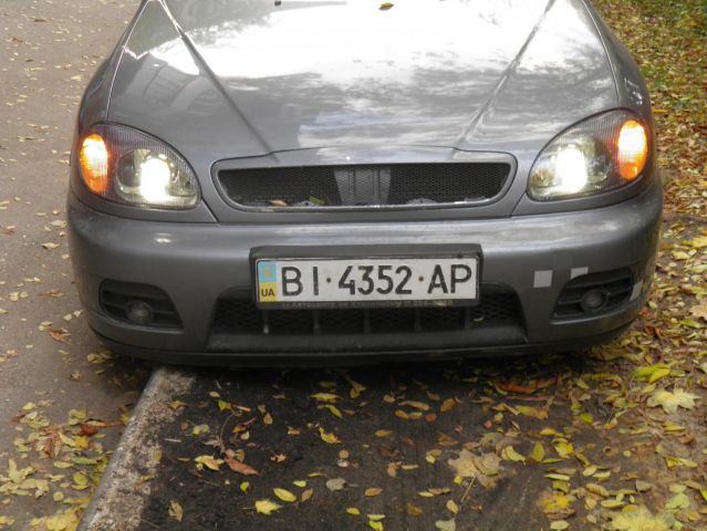

снова 5 поколение линз на автомобиле, + засунул габариты в поворотники, смотрится оччень симпотно
https://lanos.com.ua/topic/5574-bortovoy-zhurnal-jemenkate/page/12/#findComment-713786
Фото вечером давай :stupid: (что бы не очень темно).
https://lanos.com.ua/topic/5574-bortovoy-zhurnal-jemenkate/page/12/#findComment-713956
Фары + аварийка
Фары + габарит
яркость существенно отличается, так что поворотник не сливается даже днем. Смотрится отпадно)
