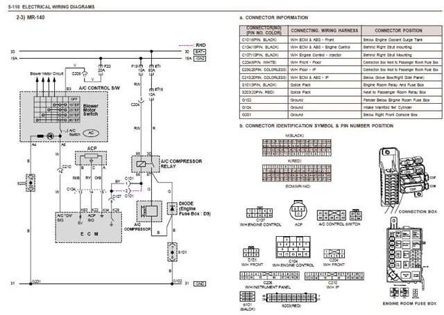

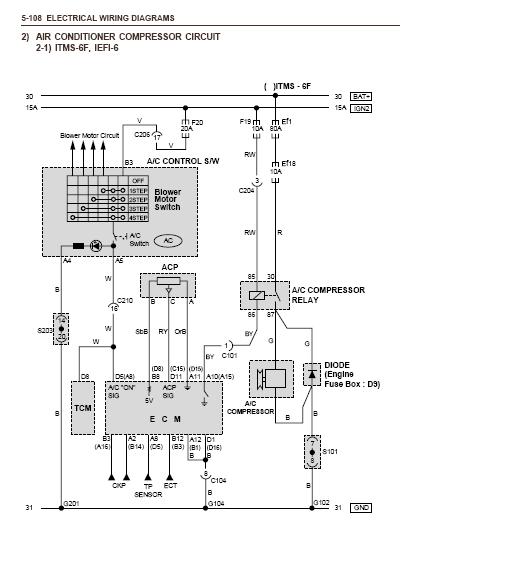

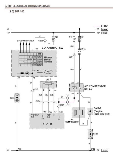

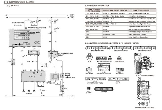

сцуко.... простите.... нет слов, короче сегодня в плотную занялся кондером, точнее причиной его отказа. Нашел сгоревший предохранитель, заменил, тот незамедлительно сгорел, после первой же попытки включения.... Короче поехал к электрикам, те 2 часа ковырялись, распотрошили блок предохранителей под капотом, толку - 0, где то короткое замыкание, при чем проявляется оно только при заведенном двигателе, при включении кондера, на неработающей машине предохранитель не горит. Отсоединили фишку от компрессора, все равно горит... Мож кто поможет схемой эл. проводки ланоса, в частности проводки кондера...
Система полностью заправлена, течи нет. В чем причина не понимаю.

Вот есть несколько-под разные ЭБУ.

Огромное спасибо! А можно как то под МР 140 качеством получше, а то электрик нифига понять не могет....

Сойдет?

Женька, позвони как-то на досуге насчет кондея, обсудим. Там схема проста - как угол дома, найти причину проблемм не составит.

Сегодня посетил гаражик нашего электро психа)))) Эмитера. Спасибо огромное тебе! Кондер заработал, заодно сабик починили)))) + заглушили ЕГР, посмотрим что получится из этого. Причиной неисправности стал дефектный диод, замкнувший цепь, из за него поплавилась проводка в блоке предохранителей :blink: , завтра поеду за диодом, а то вытащил из блока предохранителей салона, отвечающий за концевик двери :P

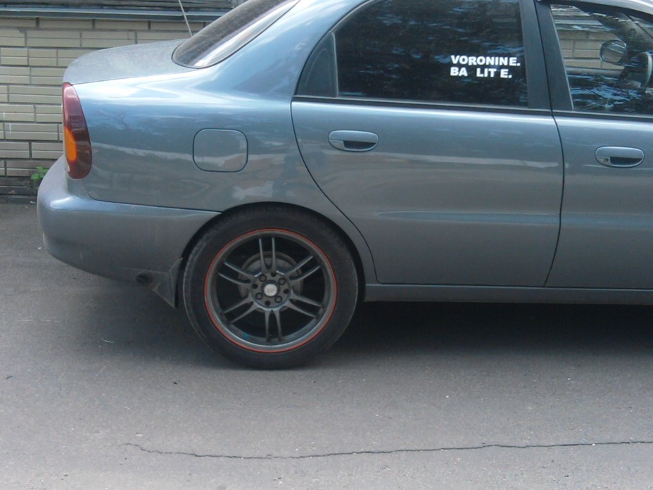

Мне с белыми твоими гароздо больше нравиться,эти выглядят ну на 16 максимум,да и по цвету не подходят. ИМХО

Падрачил... :D
Вот бы еще профиль резины поменьше... Хотя, если резина вместо 225/45 будет 205/40 - то и профиль будет заметно меньше...
посмотри резину:
- Maxxis MA-Z1 Victra 205/40/R17 (такая как у меня, только в другом размере:( Около 550...650 грн. за колесо.
- Nexen N5000 205/40/R17: около 650 грн. за колесо.
