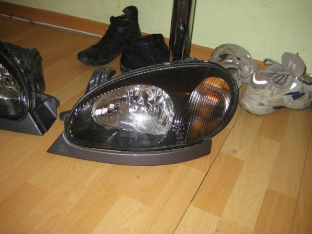

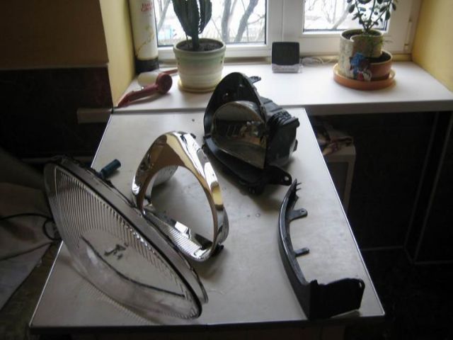

Покрасил фары, работы на 1 час, из инструментов - крестовая отвертка и ключик на 10.
1. Откручиваем 2 болтика сверху ключем на 10 и 1 гаечку на ресничке, тоже ключиком на 10. Отсоединяем 3 колодки. Все, фара снята.
Переворачиваем ее, снизу крестообразной отверткой откручиваем 2 винтика (крепление реснички)
Фара в разобранном состоянии.... Для снятия стекла, нужно открутить 1 винтик - саморез, феном греть по шву, попутно поддевая стекло.
Покрашенная фара...
Ну и уже на машине
Для сравнения:

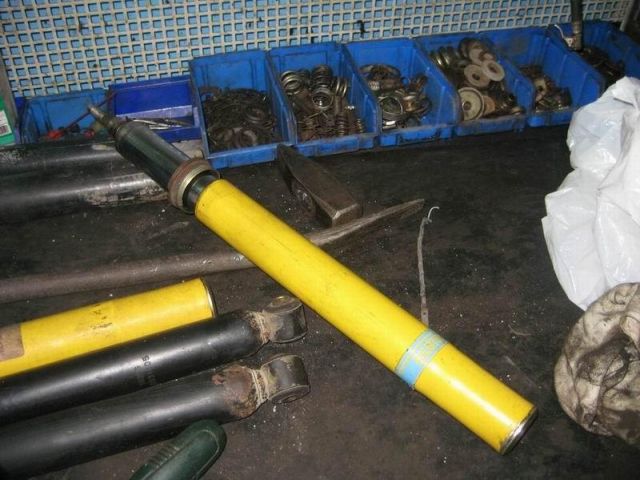

Вопсчем поставили подвесочку..... Обратите внимание на толщину штока)))))
Поведение машины сложно описать словами...... Появилось ложное ощущение вседозволенности, машина не кренится, откликается на малейшее движение руля.... ЭТО НУЖНО ПОЧУВСТВОАТЬ!!!!!! Сток ффтопку...

tom
Жесть.... ты фоток что ль не видишь?))) Биль Б6
https://lanos.com.ua/topic/5574-bortovoy-zhurnal-jemenkate/#findComment-134957
tom
Ну не все спецы чтоб по внешнему виду узнать амики. Менял все или только пару? какова цена за пару?
https://lanos.com.ua/topic/5574-bortovoy-zhurnal-jemenkate/#findComment-135194
Diesel
Меняли все, перед бильштайн, зад KW все очень жесткое. В реале жаль что пропала такая фича как повилять задом на ручнике, теперь машина не приседает, а просто тянет за собой колеса))
Вчера поддомкрачивали..... афигел, колеса не уходят в арку как раньше на пртивоположной стороне а только чуток приседают.
Переставку делает на 4+ как для такой посадки, если усадить ее ниже, думаю будет еще лучше, но это немного позже.

так а что по деньгам то вышло? а то думаю летом озадачиться вопросом :) Хотя очень жёсткие не хочется. Что-то срденее наверно, но просто интересуют цены.

Diesel
это всё не есть хорошо... представь что раньше все удары на себя принимали аммики и пружины, а теперь их типа нет - удары с такой же силой идут на кузов...
https://lanos.com.ua/topic/5574-bortovoy-zhurnal-jemenkate/#findComment-135250
Да, кузову немного напряжнее, но это совсем не то что их совсем нет как ты говориш, просто они жестче, не допускают пробоев до отбойника, упруго отрабатывают неровности. Ну и в довесок то что на авто никто не собирается ездить вечно, а 2-3 года кузов выдержит 100% + будут установлены распорки перед, зад, так что все буит ок)))

Jemen если я правильно понял, то ты поставил BILSTEIN - B6
скажи, пожалуйста, где брал?
и какая их стоимость (если можно)?
