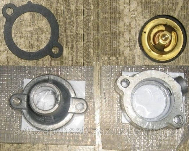

О переделке читал на Таврофоруме и здесь консультировался с Ромой (Emiter).
Что нужно:
1) Комплект для установки термостата от Ланос 1.4. Продается комплектом: корпус, флянец, прокладка, термостат. Цена 170-180 грн.
2) Термостат. Я родной не стал ставить. Купил Вахлер - 70 грн.
3) Шпильки М8*60 - 2 шт. Цена 5 грн.
4) Патрубок верхний подающий с Ланоса 1.4. TF6990-1303025. Цена 70 грн.
5) Патрубок радиатора верхний подводящий2106-1303025. Нужно брать для машины с алюминиевым радиатором. Цена 40 грн.
Штатная схема охлаждения Сенс.
Сливаем ОЖ. Откручиваем (предварительно сняв шланг (№6)) патрубок отводящий (№21). На нем стоит датчик температуры, его тоже снимаем. Затем самое интересное - это выкручиваем старые шпильки с головки и ставим новые, боле длинные (60 мм). У меня, да и у многих знакомых, шпильки просто так не поддались, сломались. Одну удалось извлечь, вторую доварили. Ставим прокладку, корпус термостата, термостат,фланец. У меня начало подтекать из под прокладки. Через несколько днем, все было посажено на герметик.
Потом снимается патрубки с радиатора верхний и нижний. Нижний (от ВАЗа) прикручиваем к перепускной трубе (№19), а верхний (от Ланоса 1.4), к корпусу термостата.
Заливам ОЖ и радуемся.
Долго искал патрубок от Л1.4. Дефицит. Сегодня только купил. Вместо него можно оставить родные шланги №2 и №6. Они соединяются тройником - его выбрасываем и вместо него отлично подходит металлическая труба от старого пылесоса.
