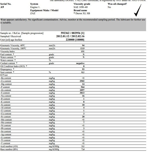

Вот как выглядит анализ масла:
Таврия Пикап 1.2 карб. ГБО
90% трасса
Стиль езды умеренный
Duron XL 10W-40
Пробег 10 тыс.

Slipa! - спасибо за ссылку.
ЗЫ. Судя по анализу, Duron XL в Тавроне мог-бы еще пару тысяч и пробежать - ЩЧ еще большое (но и маслоюольше дизельное), правда железо и кремний уже присутсвуют, но меди и свинца не много.

Правильно кремний потянул железо, или фильтр такой хороший или подсос воздуха.

Интересно кто придумал в бензиновый двигатель (вышеупомянутая таврия) заливать масло для дизеля? Моет оно то хорошо, вот только из-за интенсивности выпадения осадка износ двигателя увеличивается до 3 раз :rolleyes:
https://lanos.com.ua/topic/55372-diagnostika-dvigatelya-po-analizu-masla/page/3/#findComment-1224149
а это ещё с 80х-90х годов прошлого века :wink:
тогда "камазовское" масло считалось чуть не вершиной совершенства :wink: (некоторые считали его даже покруче чем "жигулёвское")...а учитывая его "халявность" так и подавно :wink:
чего греха таить...и сам ездил иногда на "халявном" "камазовском" в М-412ИЭ...были времена...
https://lanos.com.ua/topic/55372-diagnostika-dvigatelya-po-analizu-masla/page/3/#findComment-1224184
Здесь ничего криминального нет. На Дюроне есть бензиновый допуск по API SL.
Выпадение осадка это что-то из фантастики, вот вам пример как раз применения "дизельного" масла в бензине, износ минимальный, хотя я там написал почему Fe 20 ед. Могло быть и меньше.
Возьми любое дизельное масло, они почти все универсальные(80-90%)
Меня больше удивляет когда в дизеля льют чисто бензиновые масла :shock: И такое бывает.
Змінено користувачем Slipa!
https://lanos.com.ua/topic/55372-diagnostika-dvigatelya-po-analizu-masla/page/3/#findComment-1224269
Не заметил я там SL потому и написал, т.к. масла для дизелей ( не путать универсальное для легковых авто ) угробит бензиновый двигатель запросто, это написано в любой приличной литературе по поршневым ДВС.
Из областики фанатастики это микроорганизмы, которые попадая в масло рзамножаются и интенсивно приводят его в негодность :lol: но и такое бывает.

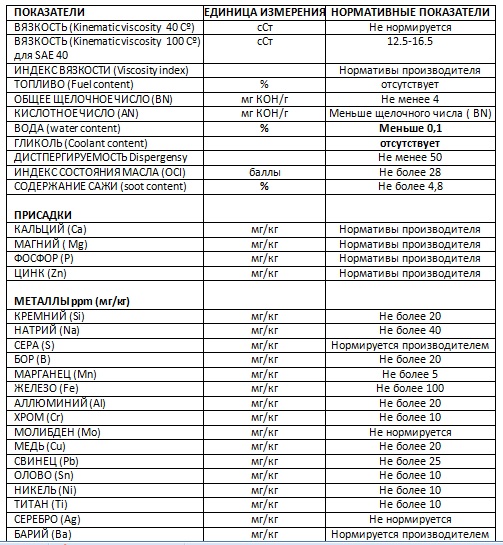

Ну вот опять таки, как знать, сколько "норма" а когда уже "фильтр плохой"? Есть ли пробы где кремния абсолютный "0"? Так же и по железу, это кривизна изготовления деталей или масло говно? Если деталь обработана как попало, шероховатости будут точиться и при очень хорошем масле, или если сталь не того качества.
Чтобы получить какие-то вменяемые результаты (а не просто данные анализа) нужно провести может даже не один десяток тестов на разных маслах, фильтрах, условиях эксплуатации. Только тогда они будут иметь какую то ценность, да и то, как кто-то уже написал, капиталку все равно делать придется. Такие анализы целесообразны, например, на дизеле океанического контейнеровоза, час простоя которого обходиться в десятки тысяч зеленых, там нужно "держать руку на пульсе" и можно делать такие анализы хоть каждый день, все равно дешевле получиться чем "неожиданная капиталка".
https://lanos.com.ua/topic/55372-diagnostika-dvigatelya-po-analizu-masla/page/3/#findComment-1246692
Есть нормы по кремнию 20 по железу 100 ед.
Свежее масло :joking: , я видел меньше 5 на отработке.
А таврия ровно сделана? :joking: Ну масло тут ни причем. Есть анализы этого масла на других авто и с большим пробегом.
Здесь вы правы.
Это уже обсуждали выше. Сюда же можно приписать и АТП.

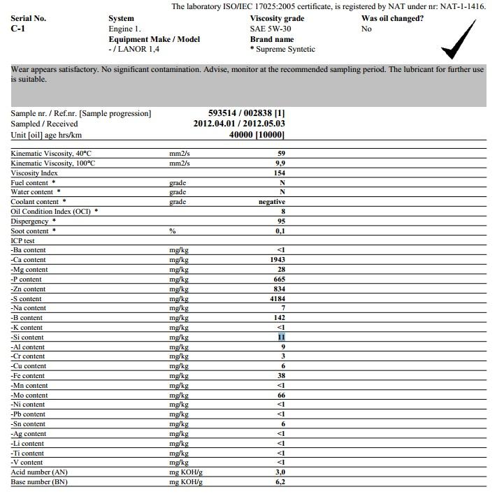

Ланос ГБО
Общий пробег 40тыс.
Анализ PETRO-CANADA Supreme Sythetic 5W-30
Пробег на масле 10 тыс.
Основной пробег трасса
Более подробно о режиме эксплуатации, расскажет хозяин.
Заявленные характеристики, производителем (
