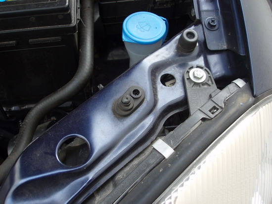

Имеем: оборванный концевик на открытие капота. Как-то давно среди ночи сработала сигнализация. Я выскочил - смотрю капот приоткрыт. Ну я закрыл,поставил авто на сигналку и пошел спать. А недавиче как пару дней назад - заметил штуку: открываю капот - лампочка индикатор открытых дверей не загорается. Полез под капот - смотрю оборванный провод с концевика висит. Ставлю на сигнализацию - не реагурует на то, что капот открытый. Я посмотрел на этот оборванный провод - в нем одинарный проводок идет. Куда его подключать? На массу или на плюс? И подскажите куда он изначально был прикручен, никак не могу понять. Не вижу второго оборванного куска. Заранее спасибо.

Там идет только один провод рядом. На колокол сигналки. Типа туда врезаться?

Этот провод должен идти прямо на сигналку и никакого отношения к лампочке открытой двери не должен иметь. Ищите мануал по сиге.

Потерялся мануал. И я писал выше, что не могу найти второй кусок оборванного провода с которым этот должен соединяться. Я так его протягивал максимум куда он достает так это к массе на кузове на водительском крыле(под капотом естественно) или к фишкам фары. Может он там был прикручен? Пробовал подавать на него плюс с аккумулятора (дотянулся до плюсовой клеммы)-ничего не произошло. Кинул его на массу - тоже ничего. Как такое может быть?

Еще спали сигу и будет вообще класс-засыпешь форум вопросами,сделай так-закрой машину(капот оставь открытым)поставь на сигнализацию,подожди секунд 30 для верности,замкни этот провод на массу-сработает сига значит все остальное в порядке и просто провод оторвался от концевика.стоит от прямо над левой(по ходу машины)фарой,там и ищи свой концевик,лампа на приборке к капоту отношения не имеет.
Спасибо. Значит получается что этот провод должен все-таки на массу идти? З.Ы. у меня нету такого концевика как ты показал на втором фото. У меня такой как на первом - черный пластмассовый, и с него висит оборванный провод. Значит его нужно кинуть на массу? Я правильно тебя понял? Просто я в электрике не очень..
Ну если с концевика висит провод - то должен быть второй кусок - который идет именно к сигналке!!!
Ищите второй оборванный конец. Он идет на сигналку (ни на минус ни на плюс он не идет).
Получается что при открытии капота провод который идет от сигналки через концевик он замыкается на массу.
Вот можете посмотреть любую из схем подключения сигналки - как подключен концевик - надеюсь будет ясно:

Я думал что у тебя выходит с сиги и не знаешь куда он подключался,а если с концевика отходит и теряется-ищи куда заходят провода в салон,обычно с проводами колокола сиги,может в том же жгуте идет,на колоколе красный и черный обычно(черный-масса и его цепляют прямо на крепеж колокола).

Всем спасибо. Буду искать второй кусок :beer:
