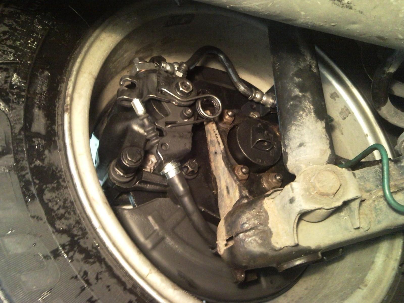

Смысл ставить ЗДТ?Ну вы блин даете!(С)
https://lanos.com.ua/topic/5514-tyuningstayling/page/61/#findComment-957969
Теоретически ЗДТ, это сокращение тормозного пути. А не получится ли на практике, что задница будет быстрее уходить в занос, поскольку вес машины в задней части относительно мал. А отсутствие АБС или ЕБД как раз и может дать блокировку задних дисков.
И может есть смысл с корейских ланосов поставить себе АБС.?
https://lanos.com.ua/topic/5514-tyuningstayling/page/61/#findComment-958308
Ты забыл про регулятор давления задних тормозов. На Ланосе он правда не такой как на 10-ке. Но он ведь есть!? Да, Веталь?
https://lanos.com.ua/topic/5514-tyuningstayling/page/61/#findComment-958341
Я не спорю, но его нужно будет правильно отрегулировать, и не факт что результат будет намного лучше стоковых барабанов.
https://lanos.com.ua/topic/5514-tyuningstayling/page/61/#findComment-958374
ну у меня здт и ниче не сносит, после того как пересел с ланоса долго привыкал к митсу бо только дотронешься до педали(с таким усилием как на ланосе) - моментально вкапываешься, тоесть эфект более чем потрасающий будет от здт.
Змінено користувачем bocman585
https://lanos.com.ua/topic/5514-tyuningstayling/page/61/#findComment-958778
У меня с завода стоят ограничители тормозных усилий на задние тормоза,и скажу что ничего не будет перетормаживать,на иновском форуме уже больше 10ка ездит и все ок.
https://lanos.com.ua/topic/5514-tyuningstayling/page/61/#findComment-959084
Паша, сравнивать Ланос и Лансер нет смысла. Поскольку над мицыком инженеры работали с целью улучшить и сделать более безопасным, а над ланосом наши жлобы думали как удешевить и по-больше открутить.
В Лансере у тебя стоит АБС цель которой не дать колёсам заблокироватся при резком нажатии на педаль тормоза или скользком дорожном покрытии. И наверное есть также ЕБД -система которая распределяет тормозные усилия между всеми колёсами, вот за счёт этих систем в первую очередь, машина тормозит должным образом.
У меня нет задних дисковых тормозов, но машина однозначно лучше тормозит.
Так что думаю эффект от самовнушения будет гораздо больше, нежели от установки задних дисковых тормозов.
Отдельно можно сказать, что то что задумал Виталик, это вообще мега-респект и с точки зрения машины для себя оно наверное того стоит, но как цель реального апгрейда ХЗ.
https://lanos.com.ua/topic/5514-tyuningstayling/page/61/#findComment-959154
там жк (как ты мне, Виталик, рассказывал) нужно еще и поршень на педали ставить большего диаметра и еще доработки какие то для полноты ефекта доводить?
https://lanos.com.ua/topic/5514-tyuningstayling/page/61/#findComment-959178
Конечно ГТЦ у меня и так уже стоит не сток 20мм а 22мм,так как передними тоже нужно управлять правильно.

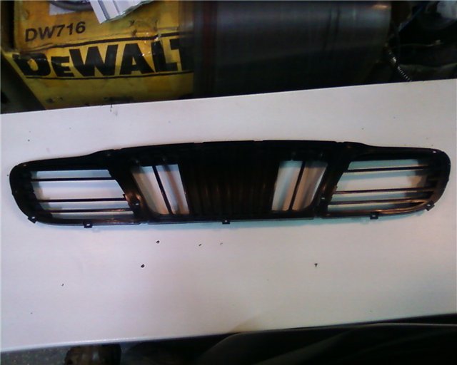

По просьбе Жени-Кумца начал изготовление решетки,решил сделать индивидуальнее,пока вышло вот так
https://lanos.com.ua/topic/5514-tyuningstayling/page/61/#findComment-961573
А почему по одному ребру отсутствует?
А может попробуй решётку обклеить оракалом( цвет на выбор) поиграться прийдётся долго, но эффект тоже заметнее.
https://lanos.com.ua/topic/5514-tyuningstayling/page/61/#findComment-961696
В отсутствии ребер и фишка=необычно,так еще не делал.посмотрим после вставки сетки.

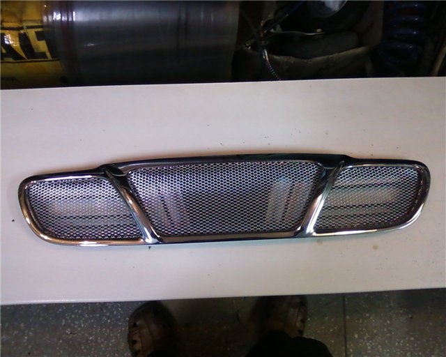

А вот будет как-то так:
Ага,спасибо что ответил.
