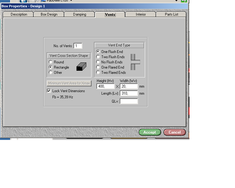

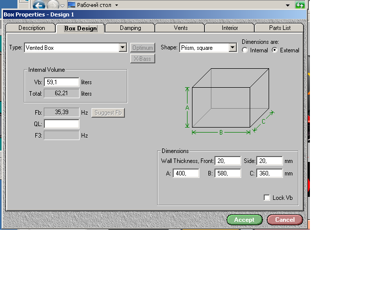

Гуру автозвука ,скажите нормальный ли получится короб для саба JBL GT5-12
https://lanos.com.ua/topic/55072-jbl-gt5-12-korobka/
60 литров, а оно такое счастье надо?
Ну где то под 55-56 чистым.Говорят этому дину нужно пространство .Советовали делать вообще 70 (грязными).
А на сколько литром вы бы посоветовали ?

Я бы для себя закинул этот сабик подальше, взял бы нормальную десяточку, способную играть в 12 литрах.
