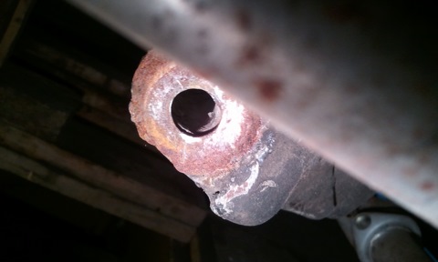

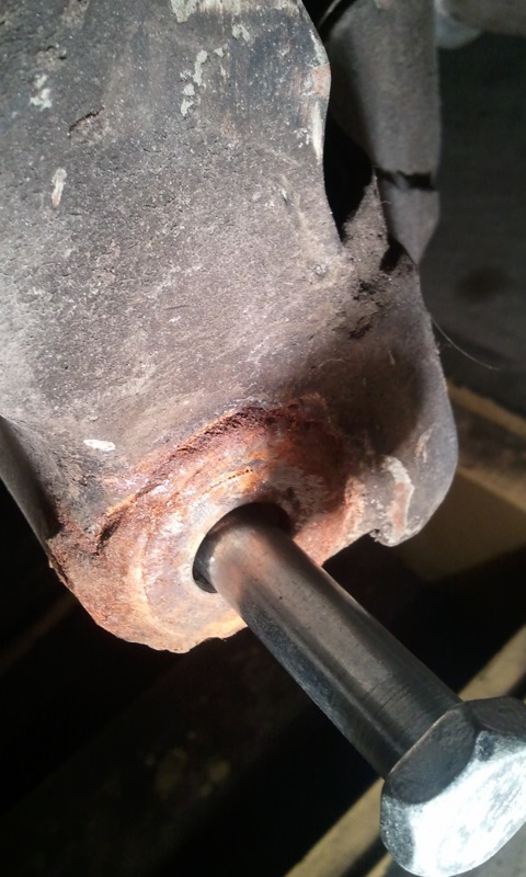

Ситуация. Авто попало в ДТП. уже восстановлено, тянули ланжероны, меняли облицовку и т.д.
сделали, так себе сделали скажем так. мастера -горе мастера! в который раз убеждаюсь что надо всё самому перепроверять да и теперь думаю о том что вообще в корне надо было подходить ко всему вопросу самостоятельно.
суть проблемы- 2 уха внизу, на которых держатся рычаги. их крепят два разношироких болта с одним сайлентблоком и шайбой с гайкой на другом конце.
так вот. эти два уха приняли форму эллипса. получается их укрепили, наварив шайбы (идиоты, там же такой элемент который любую шайбу разобьёт! плоскость касательная должна быть полноценна) ладно. ну наварили и наварили, так нет жеж ! наварили чуть большего диаметра.
короче люди по жизни походу совсем бесполезные. ладно. забыли. теперь исправляем ппроблему.
мне пришла в голову мысль заменить два уха этих. откинул. проблемно.
вторая мысль. изготовить у токаря втулку (благо оный имеется и с опытом работы) можно даже Т образную.
и вварить пресануть её в заушину, предварительно срезав старый гемор ввиде шайбы и рассверлив отверстие которое сейчас ввиде эллипса. по концове обворить втулочку по кругу.
теперь вопрос, я правильно понимаю что в этой заушине уже есть втулка ? не может же быть там просто металл ? как на ланжероне. маловато ж его будет там.
и второе может кто то сталкивался с такими бедами и что то посоветует по опыту.
спасибо!
ужасть. только увидел сразу обработал покрасил всё.
а вот и эллипс
