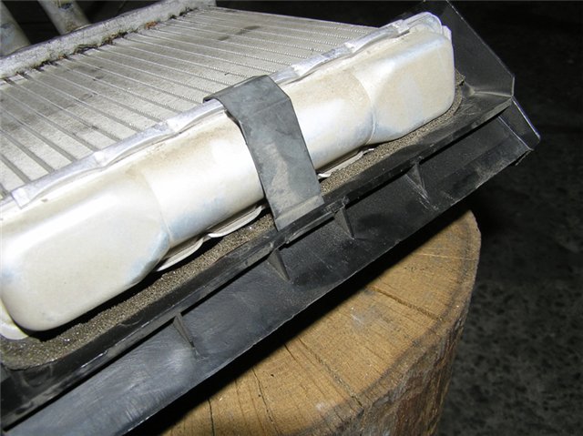

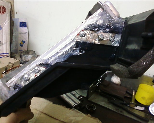

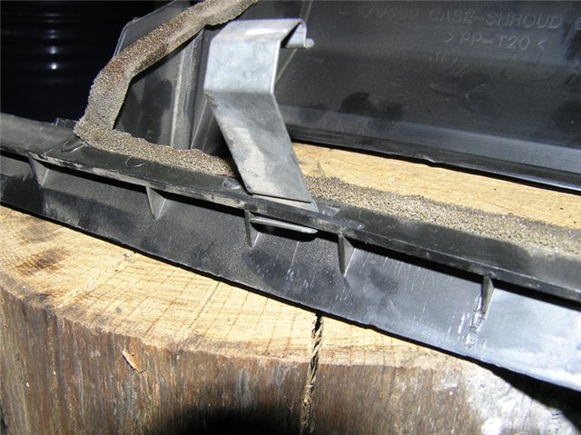

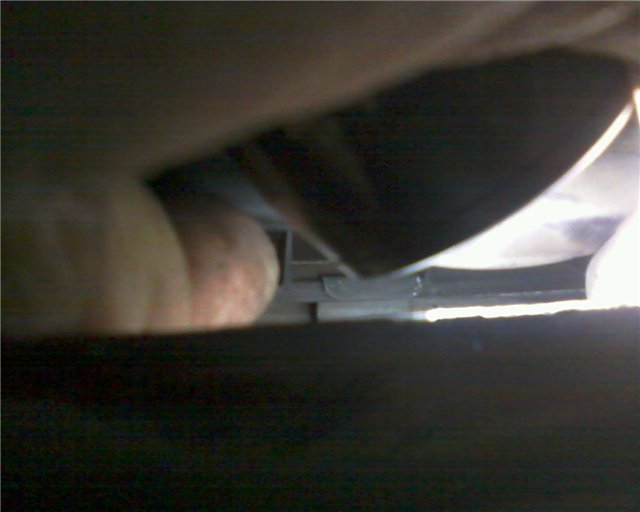

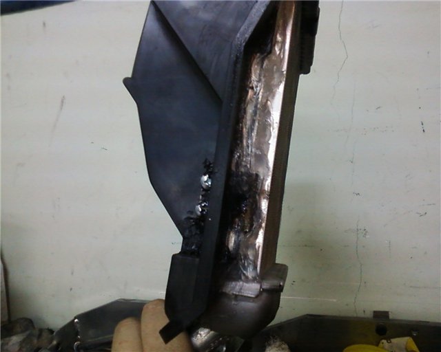

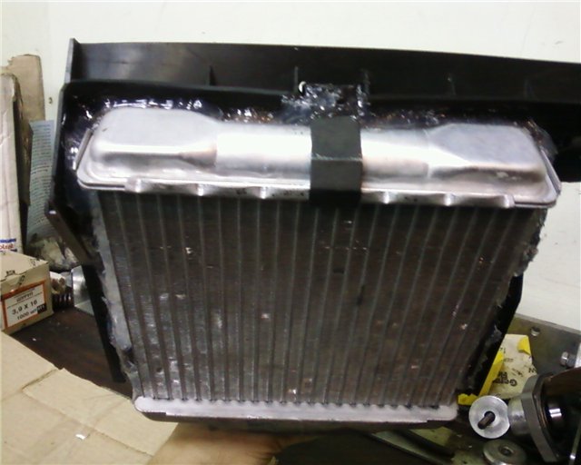

Обычный трабл-облом крепений радиатора,вот типа фотоотчет как было сделано нашему одноклубнику Тарасу FT.замечу это уже второй ремонт со снятием торпеды и разборкой печки(первый раз Тарас сам закрепил радиатор-хватило на год).На фото недавний ремонт(типа по Любэ).
Верхняя заводская скоба(которая обычно отламывает перемычку за которую держится и радиатор повисает на патрубках)
Для ремонта лучше снять торпеду.
Пару фото скобы(взято из темы на ин уа)
и снятой печки(оттуда же)
На первом фото скоба на еще не снятой печке(снята только верхняя крышка)
Для лучшей герметизации боковины заделаны герметиком,после сборки с недельку воняло уксусом(герметик содержит),воздух греет хорошо.
Змінено користувачем Lube
