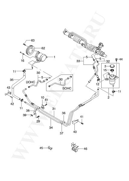

Еще пару вопросов - Как крепить,закрепить шланги ГУРа? Они елозиться не будут без креплений?
Позиции 46,45,38,10,43.. ставил ктото?Без них можно обойтись или заменить,чем?
https://lanos.com.ua/topic/5498-gur-na-lanos-14sens/page/14/#findComment-918710
Еще надо добавить и поз.40.Я все это покупал вместе с комплектом трубок.

Кста вот фото с каталога, как оно все должно выглядеть в заводском исполнении.
так а кронштейн (поз. 17 18 ) такой есть в уже с продаже ? Именно с роликом , а то те что засветились на форумах кронштейны вроди без такого ролика или нет?
и что за интересно доп кронштейн (поз. 19)?
https://lanos.com.ua/topic/5498-gur-na-lanos-14sens/page/14/#findComment-932067
Кронштейны такие давно продаются ,полистайте назад тему.
Кронштейн (поз.19) служит для поддерживания трубки с вых. компрессора.

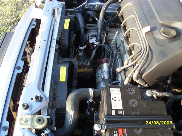

Встречайте, еще один Sens с ГУР.
И так, бюджет 1250:
Рейка б.у. с комплектом трубок и бочком с Nexia 500 грн,
Насос Гур Lanos без шкива 300 грн,
Кронштейн и чертеж шкива приобретены у fedor_ko,
ATF кастрол 1л 50 грн, ремень 10х913 30 грн.

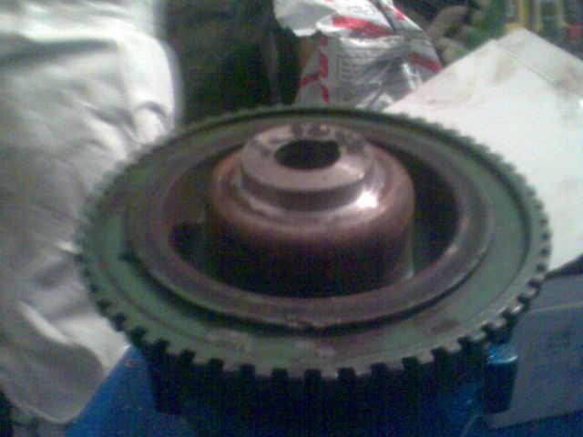

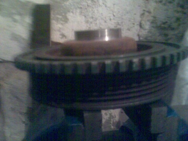

1.4 и поликлин это как? Точнее, что за шкив стоит на коленвале? поликлин генератор видел, гур - понятно, а вот откуда взялся шкив коленвала с гребёнкой дпкв под поликлин???? фото в студию!!!!!
https://lanos.com.ua/topic/5498-gur-na-lanos-14sens/page/14/#findComment-965464
Фото шкива. med_gallery_30241_2439_59597.jpgmed_gallery_30241_2439_412618.jpg
Шкив использовался от ВАЗ 21099 инжектор доточилась у токаря втулочка которую видно сверху. паз под штифт пилил вручную напильником.
кронштейн под датчик тоже немного подсверлил и подпилил. все вышло супер. ездию уже неделю.

Зачем? Размер шкива другой?
https://lanos.com.ua/topic/5498-gur-na-lanos-14sens/page/14/#findComment-966735
И самое главное, как после этой переделки балансировался шкив?
https://lanos.com.ua/topic/5498-gur-na-lanos-14sens/page/14/#findComment-967344
мне 3 токаря и 1 инженер в разных точках Полтавы объяснили что точеные детали балансировки не требуют. А на этом шкиве была наварена металлическая недостающая часть а потом все это дело дотачивалось на станке.
Какой бы туда шкив не влепить все равно гребенка будет на другом расстоянии от мотора и нужно будет переделывать кронштейн датчика коленвала.
https://lanos.com.ua/topic/5498-gur-na-lanos-14sens/page/14/#findComment-967455
Работа и идея хорошая, но лично я бы не рискнул ездить на вареном шкиве, учитывая что с него берется момент на генератор, ГУР и кондер...
Как реализован привод всех устройств? Среди всех шкивов есть ли хотя бы один ролик?
https://lanos.com.ua/topic/5498-gur-na-lanos-14sens/page/14/#findComment-967728
Обгонного ролика нет. тот что с Шанса упирается в гребенку и не крепится из за этого. Сейчас над этим всем ломаю голову как его туда втулить.
