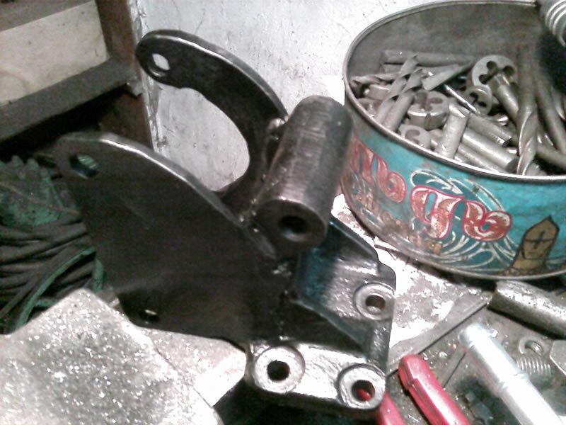

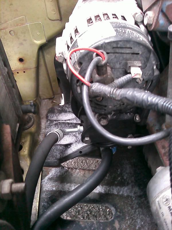

Обещанные фото инсталляции ГУРа на кронштейн шанса.

Где именно фото?
Прошу прощения. 3 раза редактировал. пока выложил фото. места было мало. :rolleyes:

Это мне кажется или действительно насос ГУРа находится ниже потдона картера.
https://lanos.com.ua/topic/5498-gur-na-lanos-14sens/page/13/#findComment-913725
Тебе не кажется. оно действительно так и есть. кронштейн ниже поддона на 2 см. а поскольку у меня трубка тоже внизу идет то с насосом где то на 4-5 см ниже. Все вместе если смотреть по уровню дна машины то вро де бы не выглядывает ниже выхлопной.
Есть 2 варианта решения моей проблемы. выгнуть трубку в сторону поддона и тогда она завернется как вроде бы наверх, или поставить как предлагает завод насос от Авео у него эта трубка как бы с боку выходит и ни чему не мешает.
буду что то предпринимать.
