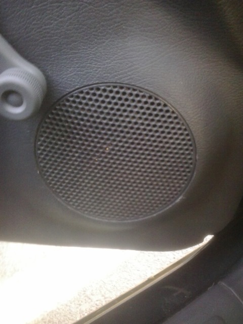

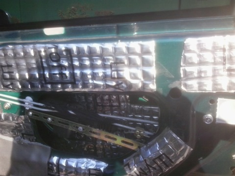

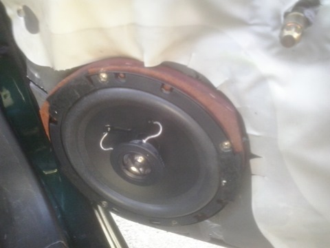

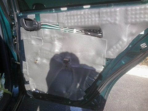

Обесшумил задние двери. Стало снова тише.

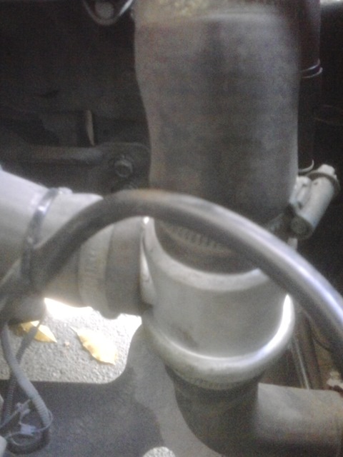

Заклинил термостат, доехал со включенной печкой. Поменяли, какой то типа "французский":

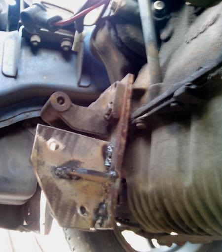

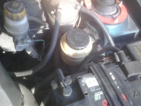

Установлен гур, насос от вектры на самодельном кронштейне, рейка и трубки от ланоса 1.6. Развернуты опоры. Поменяны рулевые наконечники. Сделан развал. Качество кронштейна и рейки вызвало разные впечатления при установке конечно, НО, оно действительно не стучит. Все неровности проезжаются по другому. Рулится по другому. Впервые наконец то ощутил что все таки у меня стоят покрышки 185/65/14, которые должны лучше проглатывать мелкие неровности. Стал слышать дребезг торпеды, раньше за стуком рейки не было слыхать.

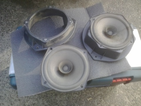

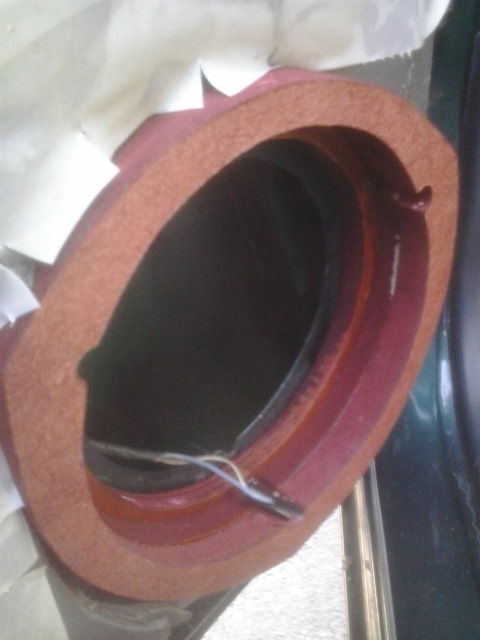

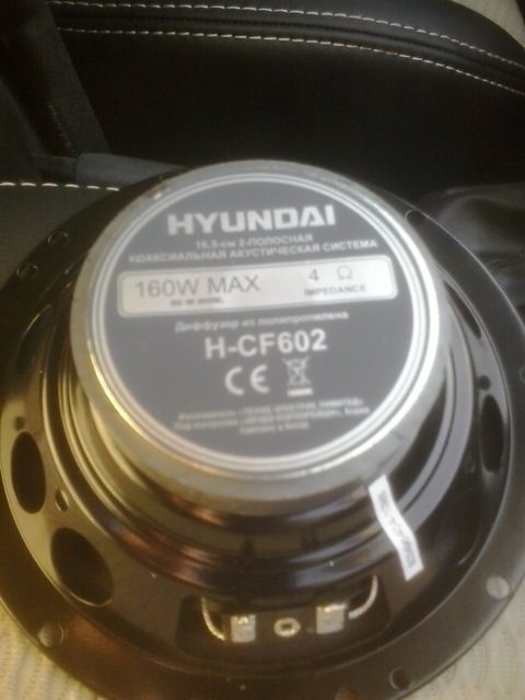

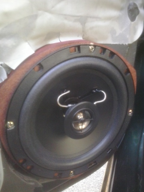

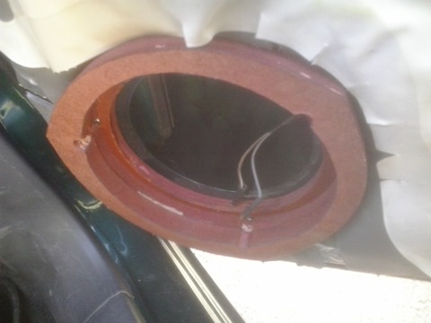

Разобрал снова передние двери, вытянул стоковые динамики и подиумы:
Прикрутил новые подиумы, вставил в них подобие рупора, чтоб новый динамик (16.5 см) защищало сверху от влаги, поставил новые динамики. Все стало четко, под родные отверстия в картах, ручки стеклоподъемников спокойно крутятся. Звук реально появился спереди тоже.
