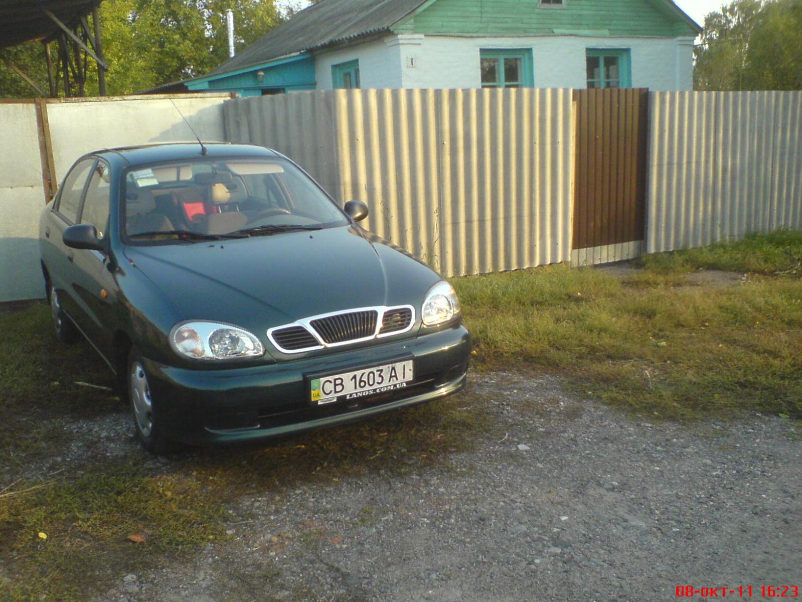

Машина Дэу Сенс куплена в конце 2007, цвет темно-зеленый, бутылка.
Сразу спустя тысячу ки. после покупки ударена в дерево... в последствии сделана и плюну каждому, кто меня будет попрекать, особенно зазорами, а то мол на жигулях они лучше... Это так... предыстория, не особо скрываю...
Машина деу сенс, моторчик 1.3, полный сток можно сказать.

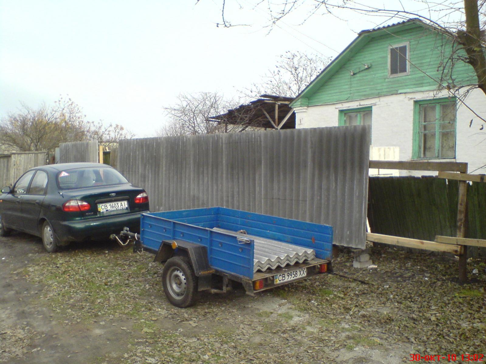

По образу жизни - мы с сенсом не столько пожиратели километров, сколько - работяги да перевозчики, летом тягаем прицеп с пасекой, в выходные обычно - строим дом, возим стройматериалы за собой...
Ездим даже с бывшим уазовским прицепом, за которым в принципе ничего не видно в зеркало заднего вида, но благодаря которому я особо наловчился проезжать задом в такие дырки, в которые ранее не решился бы, не отцепляя прицепа, по боковым зеркалам:

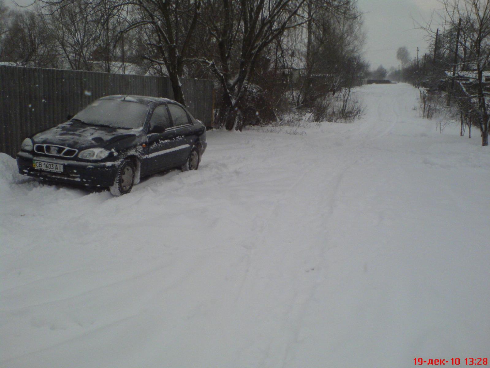

Фото с осени:

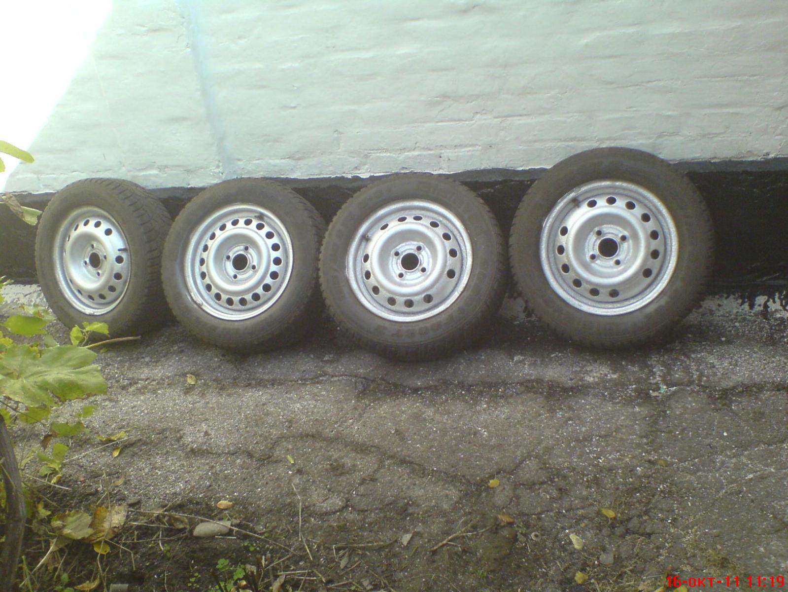

Вторую зиму уже как испытываю размер 185/65/14, конечно - мягче, устойчивей вроде, ямы легче глотает, но ... расход - подскакивает на литр-два по городу хороших, теперь каждый раз жду когда наступит весна и снова переобуюсь в родную дебицу 175/70/13
Зимние колеса - прячутся под колпаками, немного освежил из балончика
Топчем снег:
Да, самое главное - раньше ездил на 175/70/13 гиславед нордфрост шипованной, потом перешел на такой же вроде гиславед, только 14 дюймов и без шипов - это конечно задница полная, абсолютно по другому приходится перестраиваться, торможу по гололеду уже всем чем только могу - понижающая передача + тормоза, где раньше просто жал на тормоз...но, наверное так надо, воспитание что-ли характера ))

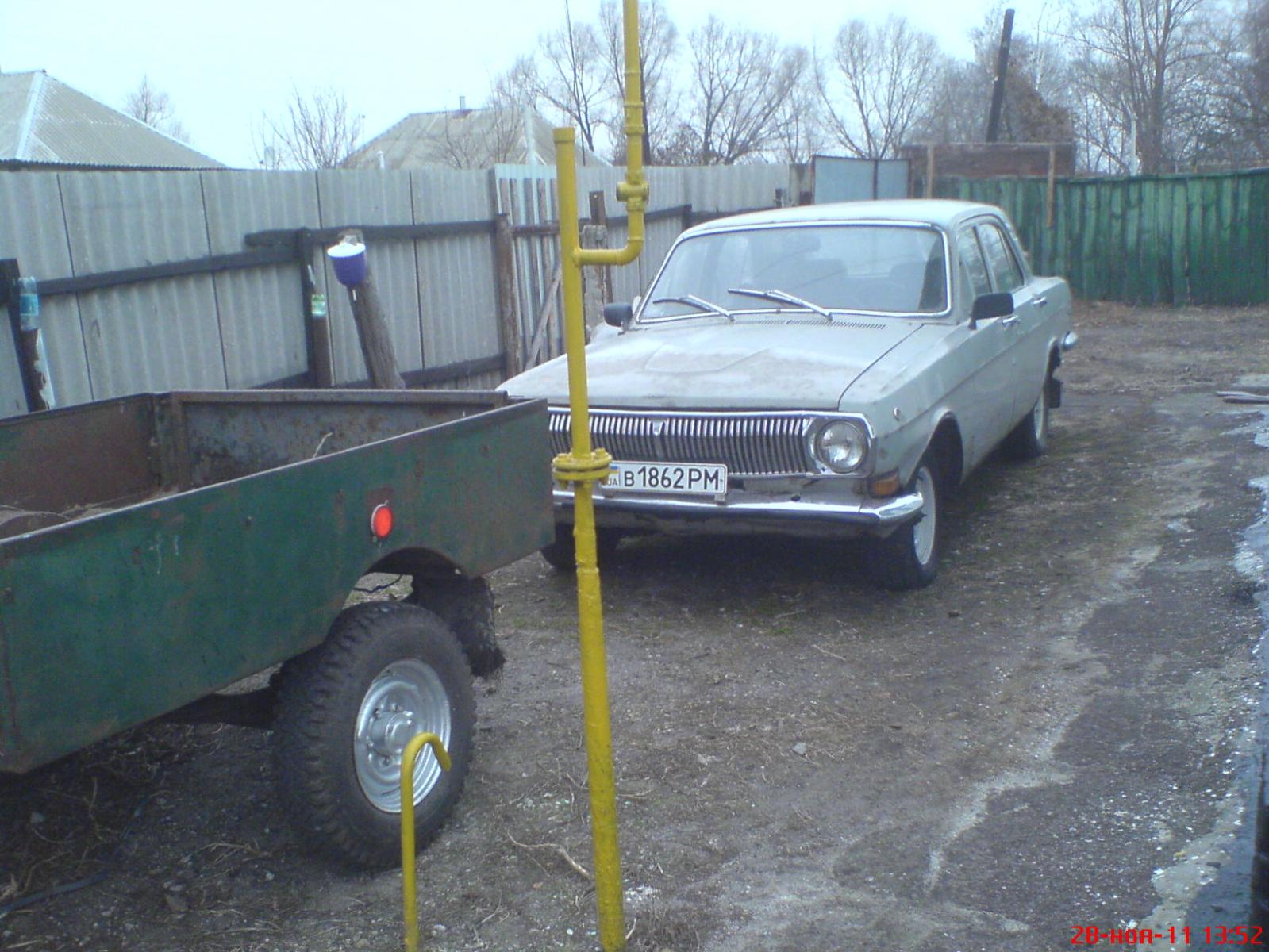

Ну а это моя мечта - волга:
Обязательно как разгребусь со всем, соберу до кучи и покрашу, уже поменял все тормозные механизмы, овладел техникой прокачки))), в одни руки заменил переднюю подвеску в сборе.
У меня точно такой же прицеп,даже цвет тот же. :) Тоже все лето СЕНС работал с утра до вечера..Сечас отдыхает,набираеца сил на лето..И пусть ктобы что неговорил..что СЕНС не для ,,таскания,, прицепа,НО если с умом--то все нормально..

Переобулся потом уже как месяц назад на стальные диски с амтел нордмастер с шипами, гудит как вертолет, но я жду снега :)

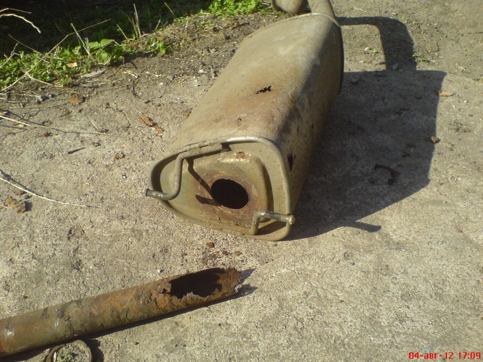

- прогорел глушитель, купил и поставил новый, надо еще резонатор поменять, ему тоже пришло время.

- На весеннем распутье пострадал глушитель, поставил новый, вроде польский, алюминизированный:

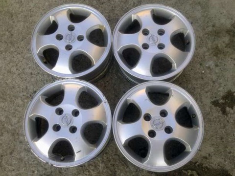

- Куплены опелевские диски на 14 с ЕТ-49, к ним резину взял 185/65/14, специально повыше, т.к. сильно дороги у нас паршивые:

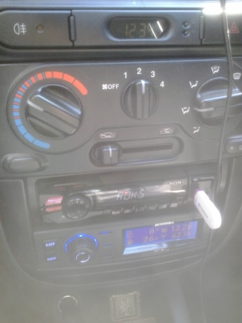

Поставил магнитолу с флешкой Sony DSX-A35UE хотя старый дживиси был явно лучше, надо все таки было не жадничать.

Купил на зиму еще один комплект опелевского литья на 14", что то мне стали сильно нравиться колеса опеля.

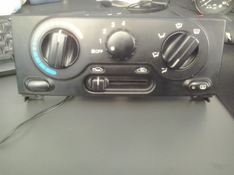

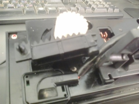

Еще весной при установке бортовика сломалась направляйка под крепление тросика на блоке управления печкой, режимы обдува начали переключаться только руками. осенью стало совсем неудобно.
Потому был куплен на разборке корейский блок климата:
Установил его себе, все круто, а вот подсветка обогрева не гаснет, снял, переставил кнопку с проводкой - не работает вообще, пришлось с корейского открутить крепление с направляйкой и поставить на свой, собрал - все работает.

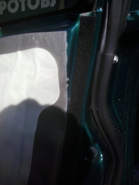

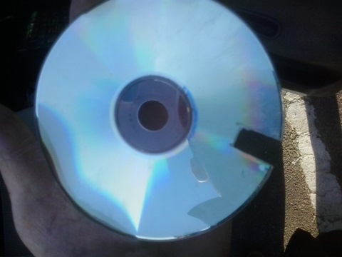

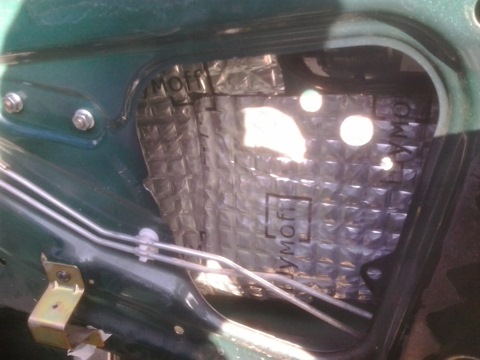

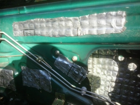

Разобрал передние двери, съемник ручек сделал вот такой из диска:
Наклеил вибру, забрызгал низ мовилем из баллона, поклеил шумку и антискрип под карты. На карты тоже наклеил шумку:
Стало немножко тише и больше слышно другие теперь шумы.
Поклеил себе немного ручки и зеркала - теперь хром, мне очень нравится, но как известно это на любителя :)
До задних дверей не добрался еще. И вроде кажется один передний динамик я убил мовилем, ну так ему и надо. :)
