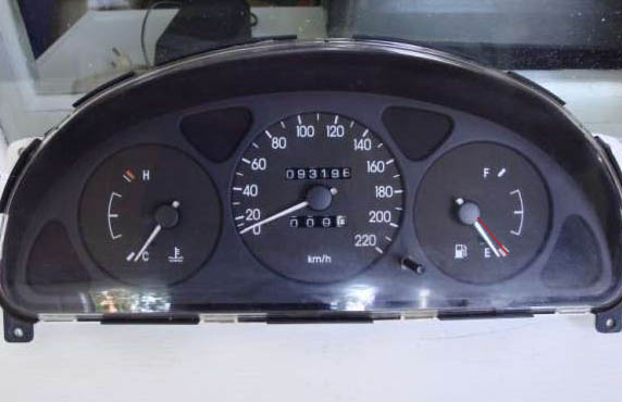

Сколько в баке бензина? Помогите разобраться
Купил БУ Сенс не могу понять сколько она КУШАЕТ!
Скажите если стрелка стоит как на картинке сколько в баке бенза? КРАСНАЯ ПОЛОСКА НАРИСОВАНА
а то вроде залил а уже показывает почти на нуле... и когда загорается лампочка?

В форуме море информации по данному вопросу. Даже в картинках. Ищите, читайте :)
В кратце - красная лампочка 8 литров. Далее одно деление примерно 10. Всего 48 до отстрела пистолета или 54 под горло.
