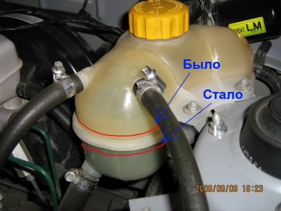

Если на дне что-то есть и печка греет (при падении уровня ОЖ в первую очередь перестаёт греть печка),то вероятно количества жидкости для охлаждения мотора достаточно,а причина перегрева в кроется в чём-то другом.
+1
бывало летом ездил на пустом бачке и ничего.
Я больше склоняюсь к термостату
