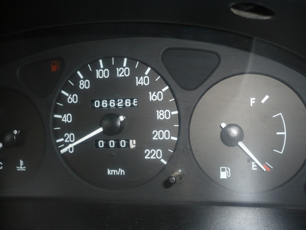

Парни, подскажите, кто знает.
Купил машину, заправил 40 литров проехал 300 км, стрелка уже упала на красное, а лампочка не горит и не горит, Думаю ладно пока не буду заправлять, щас на odo 360 км, всё равно не горит...
есть ли она вобще в ланосе??
2004 lanos SOHC 1.5

Конечно есть!!!
1. Сгорела лампочка (светодиод);
2. Уровень топлива ещё допустимый!

Если не уверен или работает лампочка топлива, стань на крутом уклоне. Так, как у тебя уже в красной зоне стрелка, то лампочка должна загореться. Это ИМХО, и один их способов проверить на пустом баке.

Светодиод со стоковым датчиком остатка работать не будет! У него недостаточный ток для разогрева термистора датчика. Да и маленькая лампочка тоже не будет загораться. Если лампочка сгорела, то нужно менять на точно такую по мощности, по моему 4 вт.

.. стрелка уже упала на красное, а лампочка не горит и не горит...есть ли она вобще в ланосе??
На своем ш.ланосе 06г.тоже как то решил проверить,раньше стрелка к красной черте подходила,сразу заправлялся,а тут взял бензина в багажник и решил до последнего проверить. Лампочка загорелась когда стрелка прошла уже красную черту и дошла до ограничителя.
С лампочкой проехал около 40км. и решил дальше не рисковать,заправился.

Тебе бы желательно стрелку чуток выше переставить, где то в районе нижней красной метки.

Пока трогать неохота,вроде не мешает,на lanos-club.ru обсуждали и у нескольких горит именно так.

Наверное залью в канистру литров 5 и буду ездить пока не загорится... хотя я уже думаю что там всего литров 5 осталось

У меня тоже так загорается, но я менял приборку, один раз проверял, горит или нет, при заезде в гараж крутой спуск, стоял секунд 30 пока загорелась.

Виталя!
Так и должно быть!
Еще многое зависит от самой температуры топлива. Зимой лампочка загорается хуже, летом быстрее :)

..заправил 40 литров проехал 300 км,..щас на odo 360 км, всё равно не горит...
.. буду ездить пока не загорится... хотя я уже думаю что там всего литров 5 осталось
Все зависит от того в каком режиме больше ездили(трасса-город),по трассе то заметно экономней.

а у меня вот какая история.
Машину купил недавно ! Когда выезжал из салона и потом когда заправлялся лампочка горела при достижении стрелкой красной зоны. А потом я как тоне допускал пустоты в баке. Но вот недавно обнаружил что лампочка больше не горит. То есть вобще. Вчера как раз на нуле бенза (пробкиматьих) пришлось подыматься по большой горке в тянучке. Так пару раз было такое что аж пропуски шли - я реально уже занервничал - потому что под таким кулоном заглохнуть ето "самое оно" но благо бенза хватило подняться на верх и там уже потихонечку в правом ряду доехать до заправки. А лампочка не горит. Подскажите как проверить в чем причина и как устранить? Я в машинах е силен потому очень буду благодарен если кто толком обьснит что куда и где (с электрикой дружу - радиолюбитель)

Ну так сними приборку и проверь работоспособность самой лампочки. Она вверху сзади и имеет серый цоколь.
Вот совсем недавно выкладывал доработанную схему приборки

Огромное спасибо тем кто отписался теперь все понятно! Но для того что бы проверить лампочку - снимать приборку --- фиг с ней с той лампочкой. Пусть не горит. Главное что стрелка остаток показывает .

да как бы просто хочеться что бы все было красиво - но потратить полдня на разборку панели что бы поменять лампочку - нет уж спасибо! Я лутче машинку помою или пойду на пляж загорать.
Просто вопрос закрадывает подозрения что может у мня и другие датчики не показывают ? Нашел вот книгу - буду на выходных по ней делать тест датчиков давления масла идт !!

у меня лампочка загорается когда стрелка уже плотно лежит на нуле
