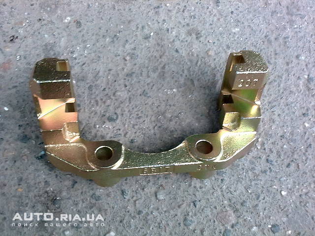

может есть смысл поменять только скобу суппорта?
150 гр

Какй у вас ланос 1,6 или 1,5 ? Тормоза 236 или 256?
Просто валяеться суппорт от 1,6 мог бы за символическую плату предложить.

Ланос 1,5 скобу поменял направляйки тож поменял так он гад ещё больше звенеть начал.

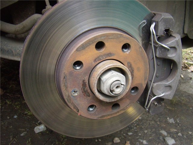

Может стоит посмотреть решение проблемы в этой теме:
Решение мение бюджетное но дественное. Или поставить суппорта АТЕ.
З.Ы. Или поставить пружинку - Вот типа так:
Идея такая была просматривал эту тему . Но думаю не поможет как как суппорт треперит уж слишком сильно. походу зазоры разные я поставил скобу видимо китайская и направляики тож от туда
