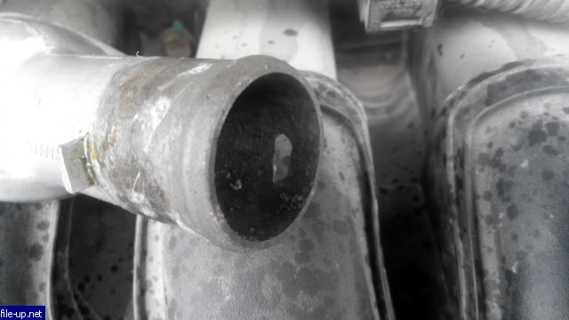

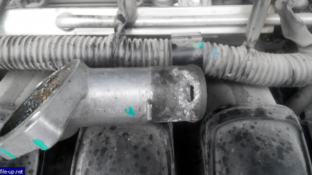

Привет всем! Тут на днях заметил небольшую течь в районе патрубка термостата, думал хомут плохо держит, но после съема увидел, что заводской тосол разъел патрубок. Машина 1,9 года в эксплуатации. В результате произвел замену корпуса термостата и антифриз залил.

если залить антифриз не предназначенный для алюминиевых деталей то он как раз за год-полтора и разъест его.
это вам не медно-чугунный радиатор и блок движка старых вазов :) им хоть тосол хоть антифриз хоть пиво!
аффтар наверное бодягу подлил

У него написано, что заводской тосол.

, да нет....у кандидата тоже был заводской антифриз...который превратился в непонятно что за пару лет......и у него тоже вроде подгнил патрубок на радиаторе печки....китайцы такие "надёжные " китайцы....там всё заводские жидкости после покупки нужно менять сразу!но "экономные "или пофигисты ездят на заводском....там масло в коробке тоже наверно сварено на открытом огне на соседской улице :hehe:
